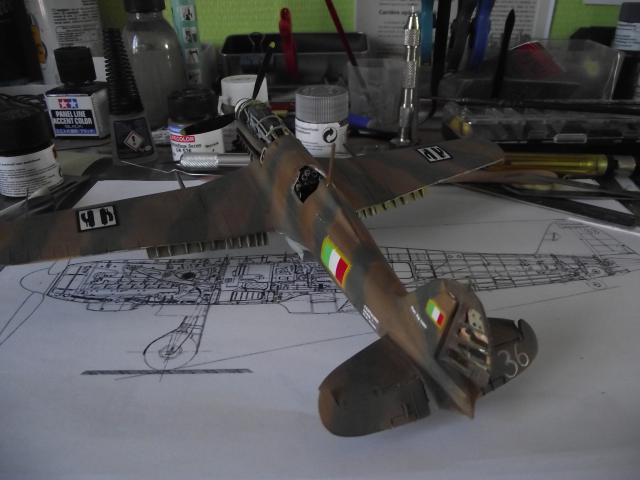

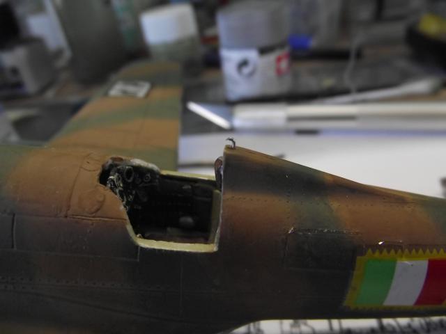

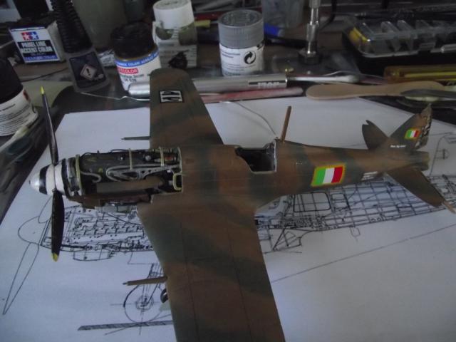

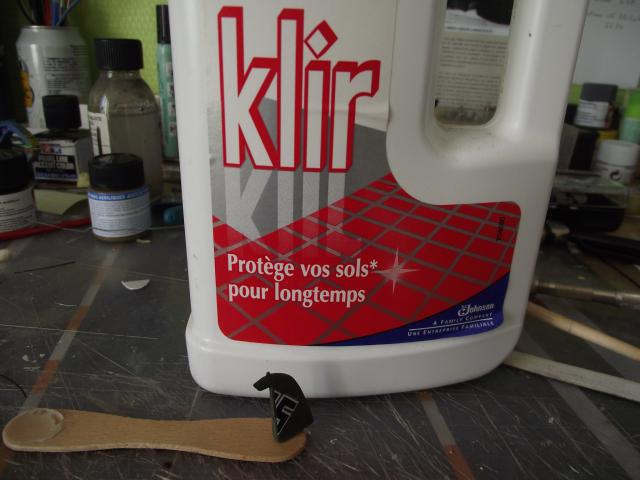

ENCORE UN PETIT PEU ??

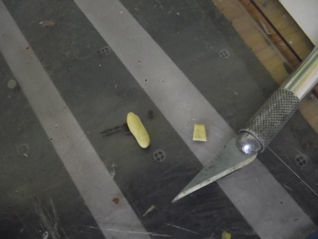

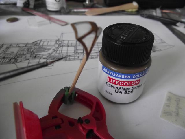

LE REPOSE TETE (PATAFIX + LIFECOLOR UA143)
FINITIONS FINITIONS....
SI CA VOUS DIT....

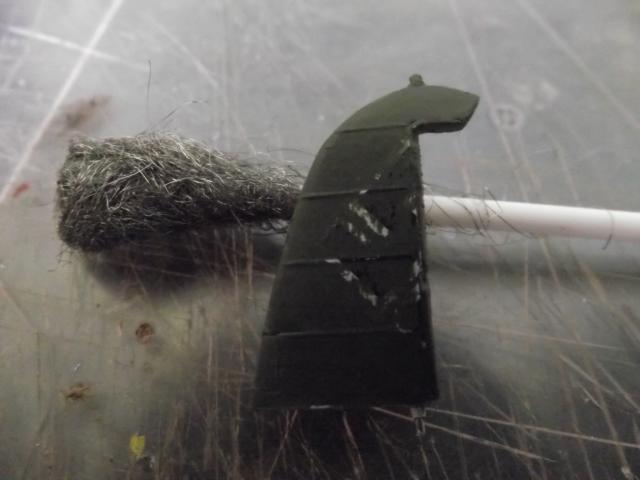

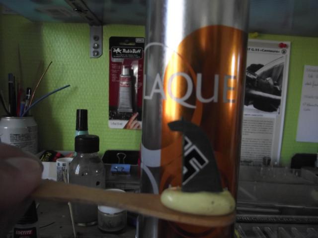

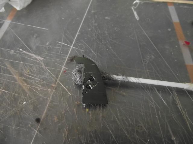

SI VOUS OBSERVEZ LES N° 8 & 13 VOUS VERREZ LES SVASTIKAS EFFACEES
GROSSIEREMENT

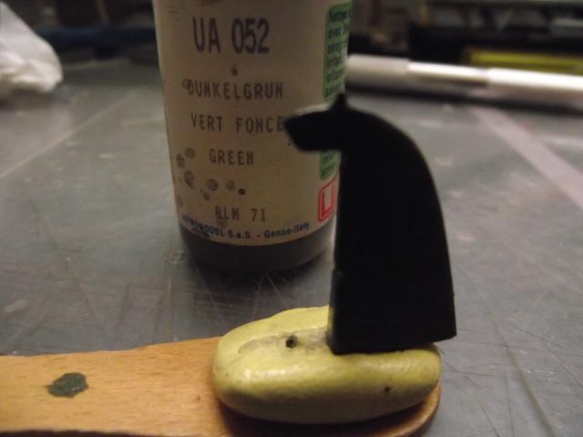

SI VOUS VOULAIS REPRESENTER UN FIAT G55 DE LA REGGIA AVEC DES PIECES DE LA LUFTWAFFE
PEINDRE LA PIECE EN VERDE OLIVA SCURO "LIFECOLOR" OU
EN RLM 70 VERT NOIR
POSER UNE SVASTIKAS
2 COUCHES DE KLIR LAISSER BIEN SECHER
2 COUCHES DE LAQUE A CHEVEUX
REPEINDRE EN VERDE OLIVA SCURO....SECHAGE
SUR UN COTON TIGE EN LAISSANT LE COTON ENROULER DE LA PAILLE DE FER ET FROTTER
A LA PLACE DE LA SVASTIKA
KLIRER....OU PAS C'EST SELON

LES PETITS TRUCS

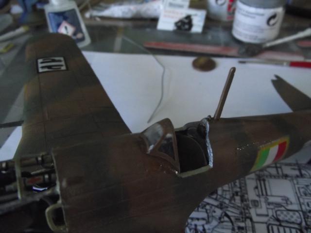

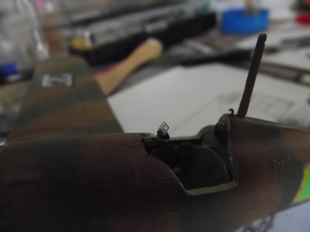

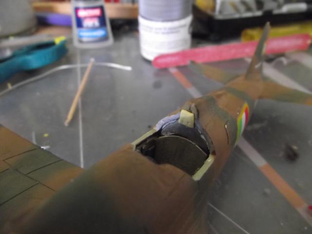

Message par KALIM Jeu 17 Nov 2016, 15:41

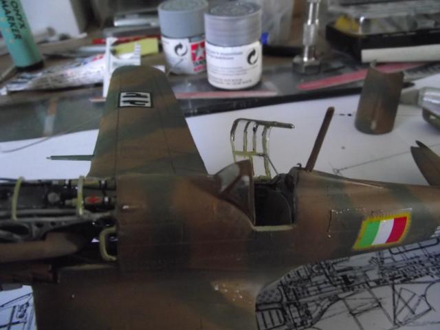

MERCI A VOUS DEUX ....ALLEZ ENCORE UN P'TIT PEU

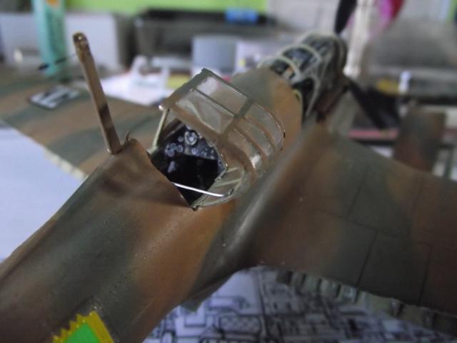

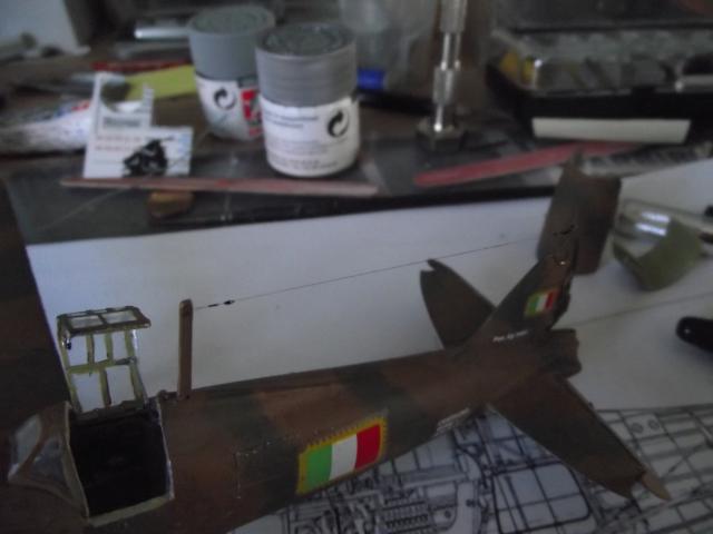

ENCORE ET TOUJOURS LES FINITIONS

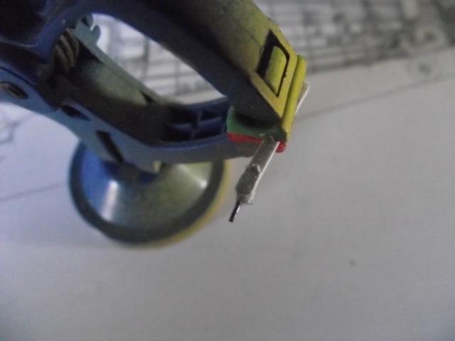

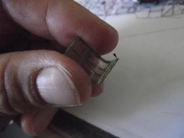

CA C'EST FAIT

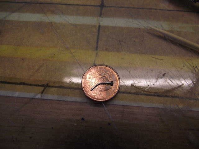

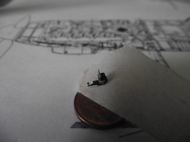

JE ME SUIS FAIT UN PETIT TENON EN FIL DE FER
DU PUTTY DU PONCAGE....

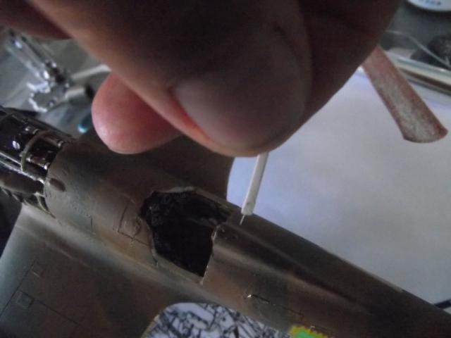

MICRO PERCAGE ESSAI A SEC...

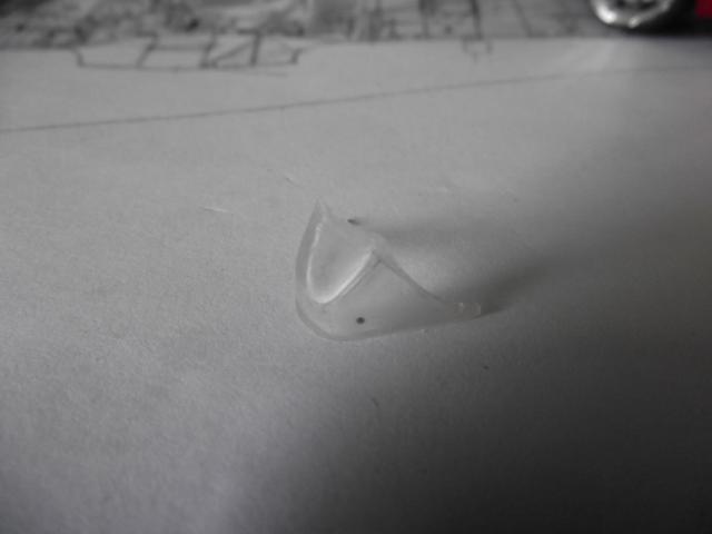

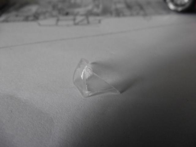

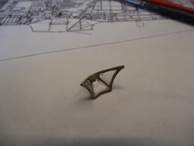

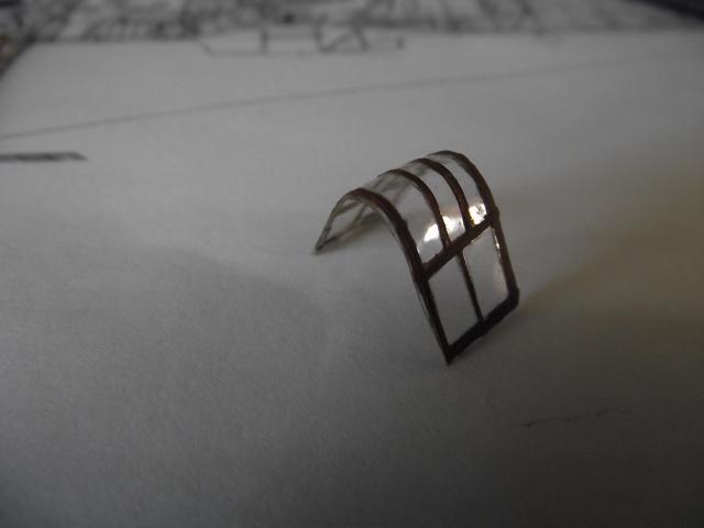

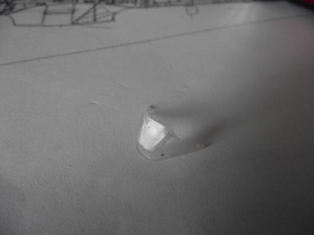

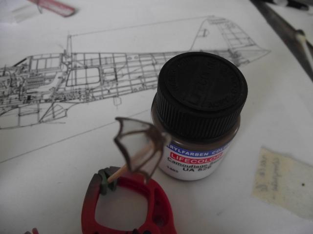

TOUT FAIRE POUR SAUVER LE PARE BRISE JE N'AI PAS REUSSI A POSER LE MIEN

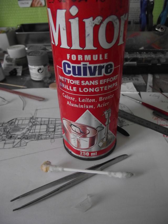

PONCAGE MIROR J'AI REUSSI A JOINTER PAR L'INTERIEUR A LA CYANO PFFFFFF.....
AVANT
APRES LE POINT NOIR EST UN DEFAUT (DE+)DANS LE PLASTIQUE
L'EFFET MIROR SUR UNE 1/2 PIECE
COLIMATEUR EN TOTAL SCRATCH
AVANT LE PARE BRISE

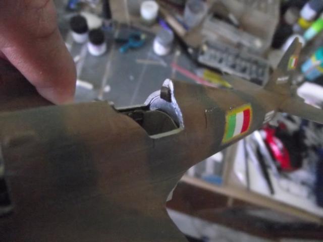

SEANCE DE TORTURE A MAIN LEVEE...OUI A MAIN LEVEE
LE COLLAGE.....
PARTIE BASCULANTE
SYSTEME D'OUVERTURE
UNE GOUTTE DE PEINTURE POUR SIMULER LA POIGNEE
SANS OUBLIER LA TRINGLE DE RETIENT

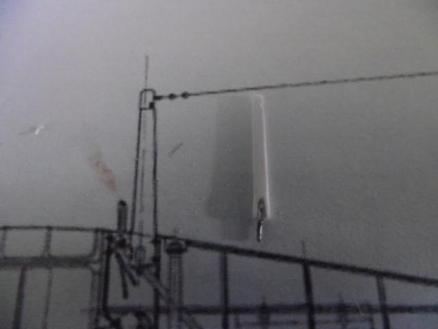

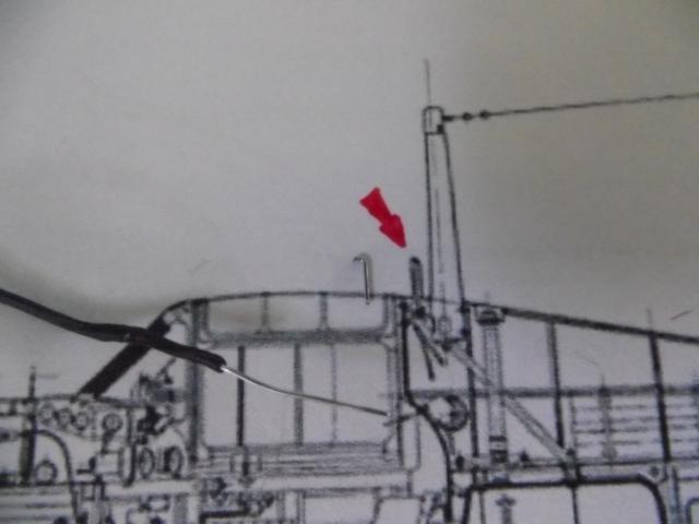

ET POUR FINIR....HE OUI....
LE FIL D'ANTENNE UN CHEVEU DE MA FILLE INESS TROP CLAIR PASSE AU MARQUEUR NOIR
LES POIDS GOUTTES DE PEINTURE
LE CHOIX DU FIAT G55 SMER ETAIT DU AU FAIT QUE J'AVAIS PEUR DE RATER
ET FRANCHEMENT CA SMËR RITE
JUSQU'A CE JOUR IL N'EXISTE AUCUN FIAT G55 TOUT OUVERT C'EST UNE PREMIERE
BON CHANGEMENT DE MATOS POUR LA SUITE

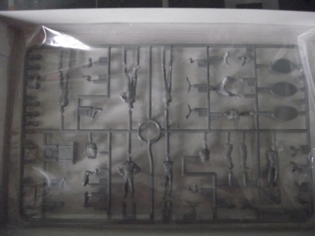

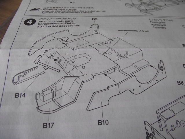

présentation du kit

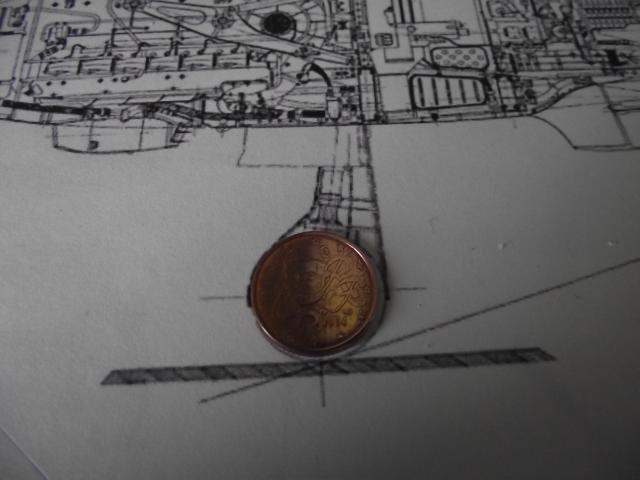

UN PLAN BIEN DETAILLE
( que je posterai dans le tuto la boite à plans sur WARBIRDS)

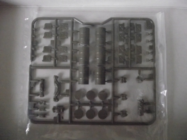

2 grappes pour la Jeep
une grappe de materiel....futs jerricans sacs baches etc.....
une grappes pour 9 figurines.....
VOILA UN KIT QUE CERTAIN AIMERAIT TROUVER AU 35 ième OU 72 ième  Sad

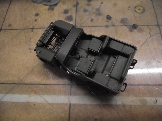

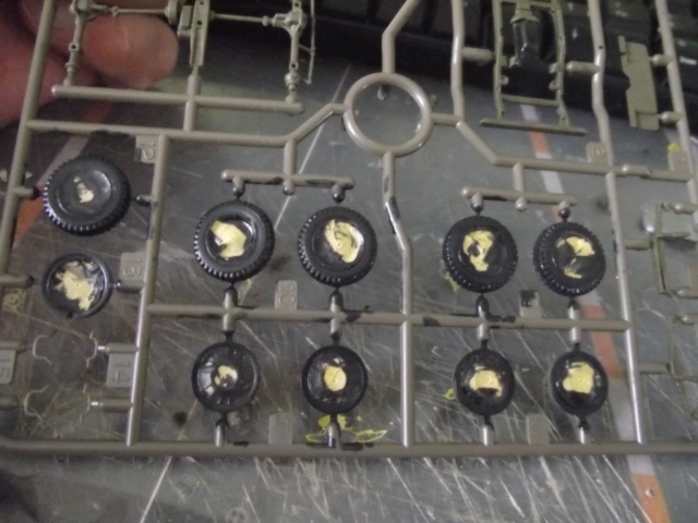

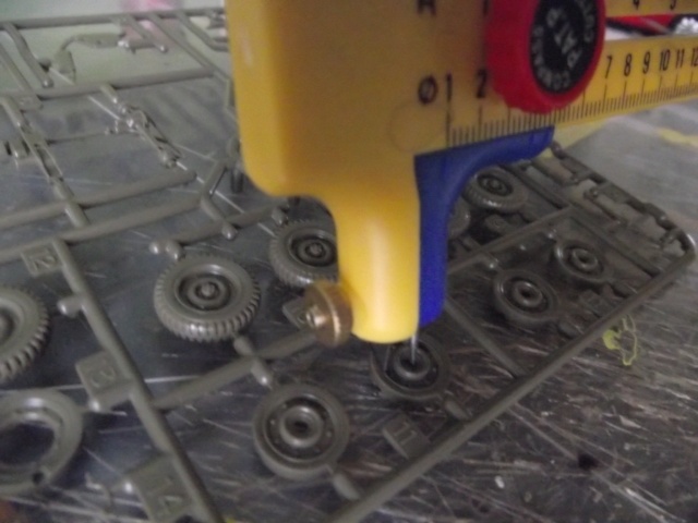

j'ai choisi de commencer par la jeep...TAMIYA commence par les figurines.

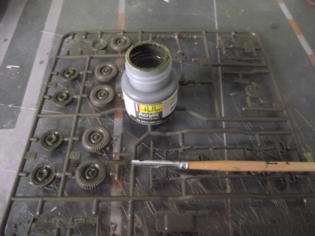

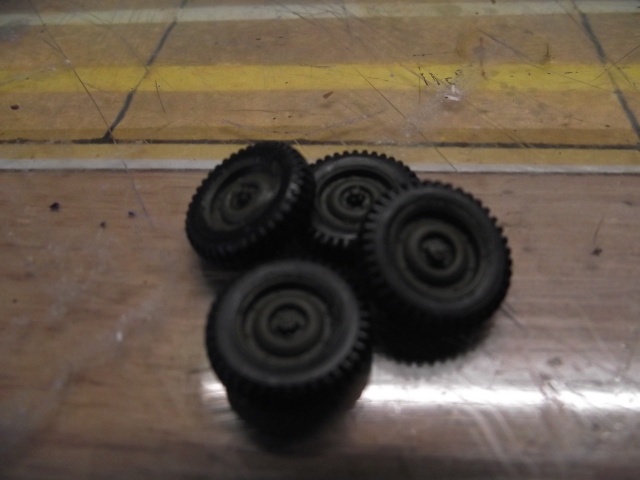

et par la grille A en préférent les roues.choix de la peinture HELLER N° 86 olive clair mat moins chère 12mml au lieu de 10 ml chez la concurence
 je ne dirais pas cocorico car Heller fabrique ses peintures en Inde :o
la teinte correspond mieux à la réalitée (elle se confond même à la couleut de la grille)
tamiya indique xf-1 pour les pneus noir mat .....j'utilise le gris pneu de Mr Hobby pas de jaloux

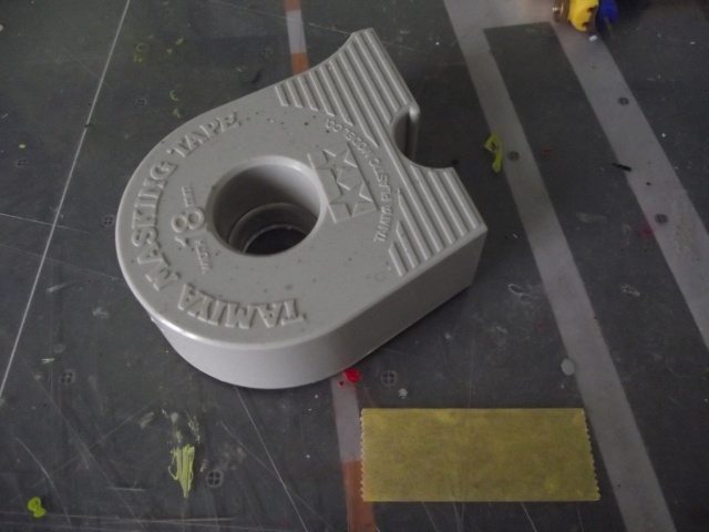

allez on commence ....bande tam
outil pearl
et un cache
peint ou pas peint....?? j'ai légèrement dilué à l'eau qui est le solvant conseillé par Heller
gris pneu

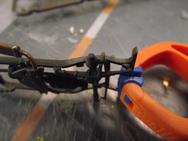

le chassis
mettre la colle sur la pièce et pas sur le chassis
la seule pièce qui m'a posé problème A4 le restant facile ,juste la prépa habituelle
pour l'instant tout va bien
ca change
je remplace le xf 11 par de l'alclad 2 deposé avec un cure dent
la petite gueule sympa de la Jeep

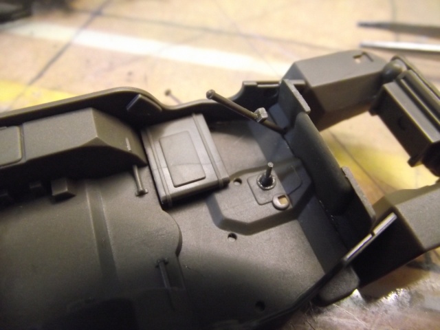

désespérément vide ce compartiment moteur....snif
changement du tapis de coupe plus clair

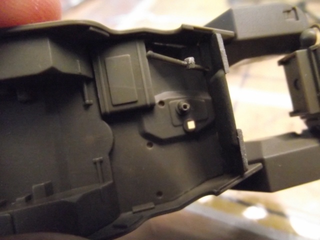

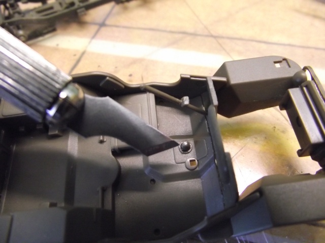

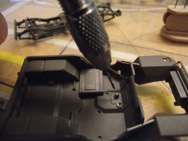

aïe....cassé le levier de vitesse...
interlude "la réparation"
couper à raz le bout restant
percer
mise en forme
récup et perçage de la boule du levier
moralité.....à coller en dernier les pièces fragiles....

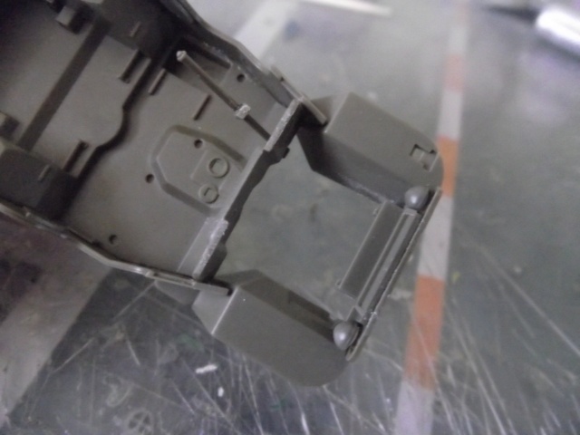

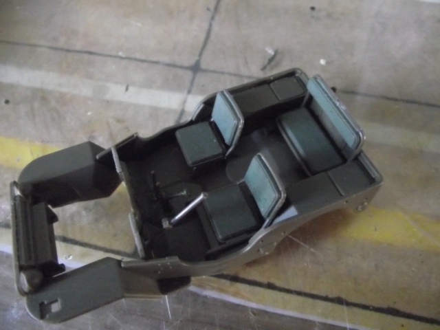

c'est beau l'automne....

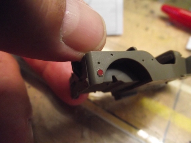

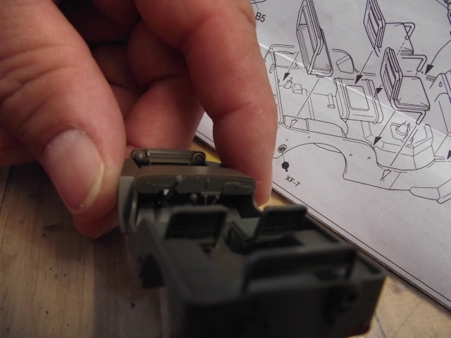

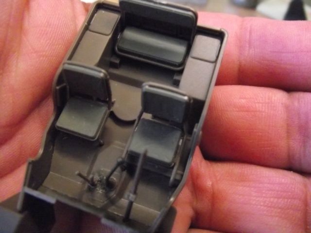

j'ai peint les sièges en kaki lifecolor UA142
(attention les pieds sont fragiles) renforcer a la glue
la planche de bord
belle petite avancée hein....ca va trop vite
plus habitué
....à suivre Idea

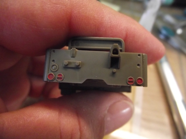

Message par freddu70 Ven 18 Nov 2016, 17:50
Beau boulot Eric
Pour tes feux tu aurais pu prendre ton alclad 2 puis une fois sec, peindre par dessus une peinture rouge X-27 (clear red), ca rend super bien.

Message par KALIM Sam 19 Nov 2016, 00:20
SANS SCRATCH....C'EST PAS LA NORME
C'EST VRAI QUE C'EST PETIT
ILS SONT ASSEZ ROUGE ....TEMPS DE GUERRE
A RETENIR CA PEUT SERVIR
TOUJOURS DU DESTOP D'AVANCE
