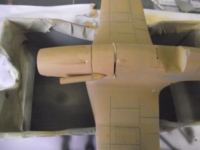

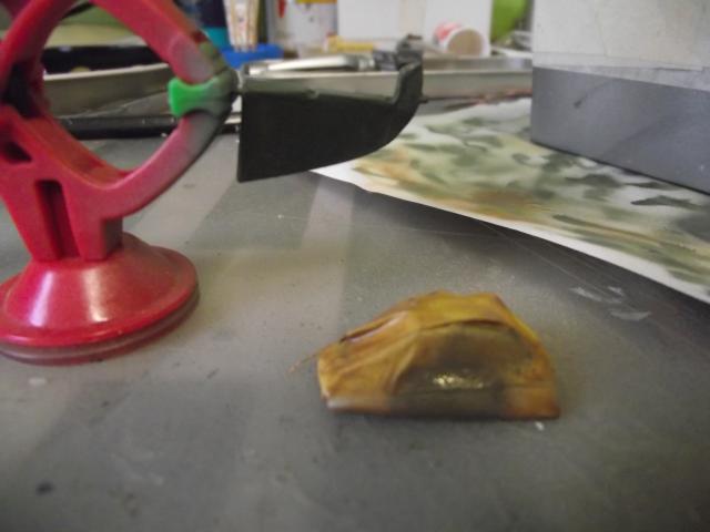

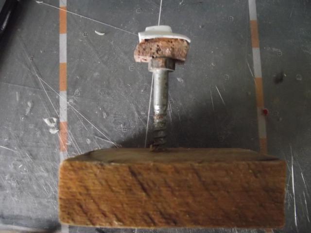

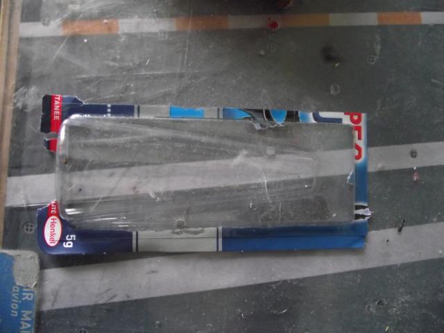

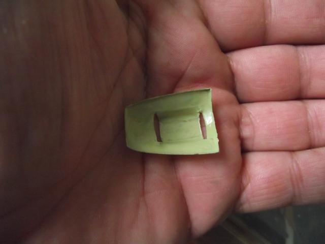

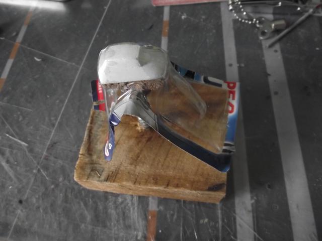

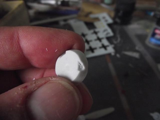

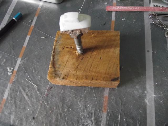

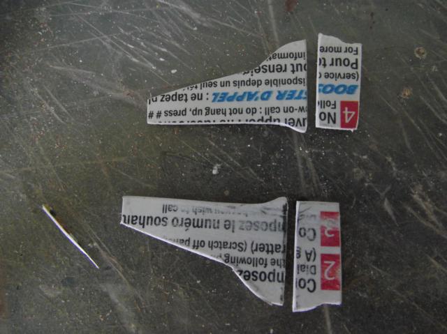

OUTIL TRES SPECIAL ET ....PEU CHER ACHETE A MARSEILLE
LE MASTER ET COLLE SUR UN MORCEAU DE LIEGE ET SUR MON "OUTIL"
MATIERE PREMIERE
BIEN CHAUFFER..PAS SUR LE MASTER
PONCER LEGEREMENT SINON LA PEINTURE A DU MAL A TENIR
"UN CAPOT INFERIEUR"
camouflage
en cours.....j'ai oublier de prendre en photo.....grrrrrrrrrr!!!

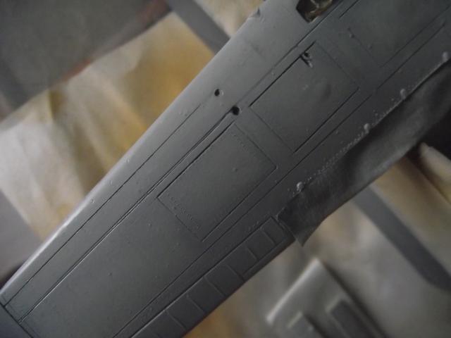

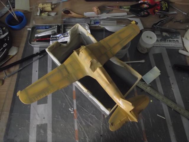

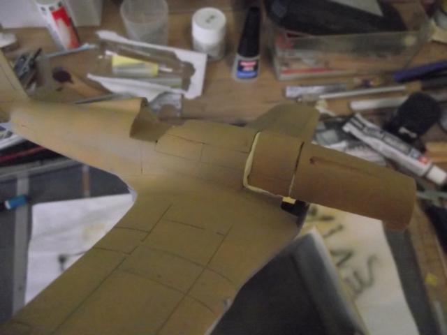

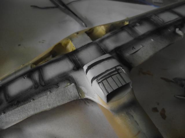

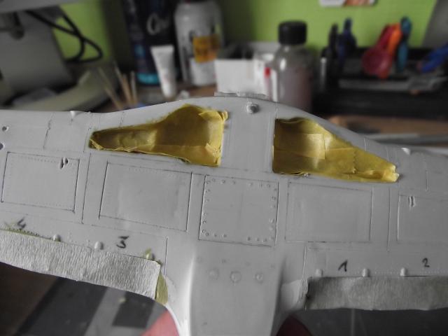

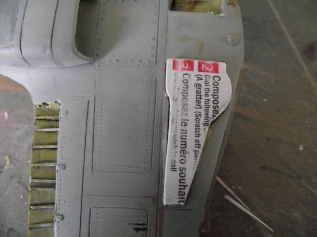

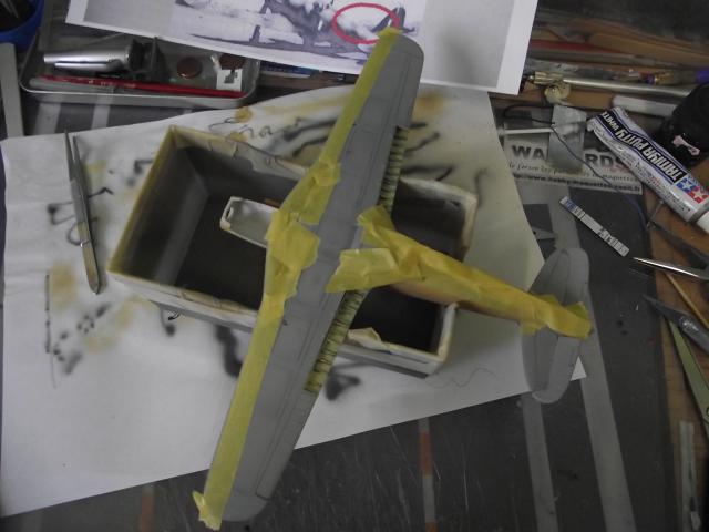

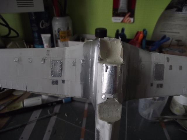

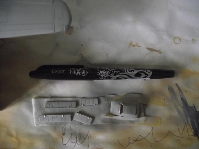

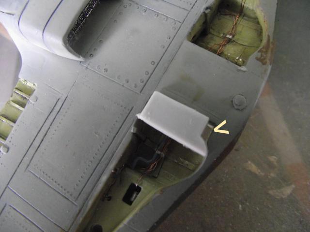

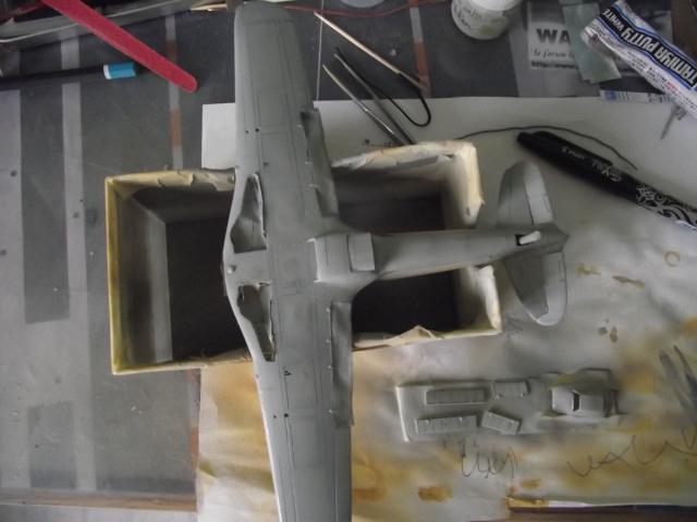

TOUTE PETITE AVANCEE

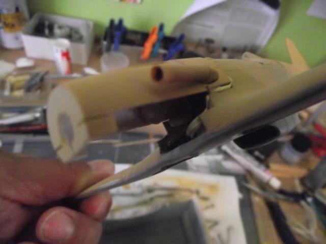

MISE EN PLACE DU RADIATEUR VENTRALE

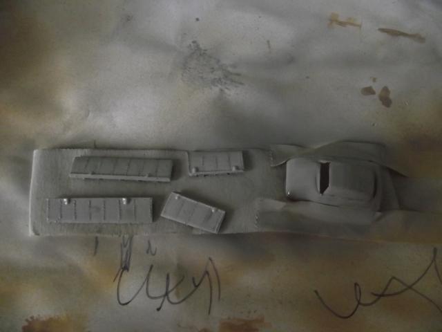

PREPARATION DES P'TITS BOUTS POUR LE PASSAGE AU GRIS
EN COURS DE SECHAGE

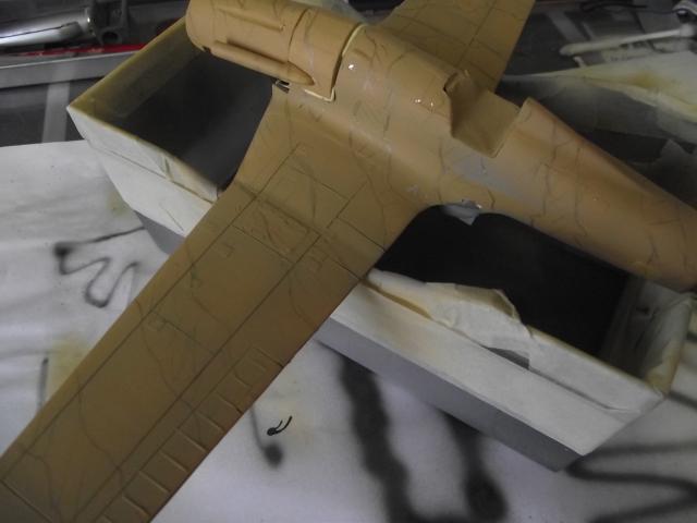

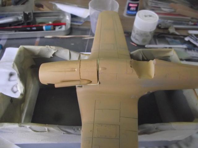

LES LIGNES DE STRUCTURE DES VOLETS ET DU RADIATEUR ON ETE TRACE AVEC CE STYLO QUI SE
 GOMME EN CAS D'ERREUR.....PILOT FRIXION ball

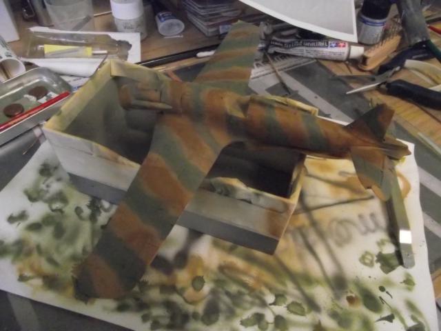

J'AI OUBLIE DE PRECISER QUE LA COULEUR SABLE EST LA SOUS COUCHE (SABLE MAT de HELLER)
j'ai replacé les pièces à l'aide de pâte à fix pour une meilleure cohésion de l'ensemble
car je peins à main levée......
[Vous devez être inscrit et connecté pour voir ce lien][Vous devez être inscrit et connecté pour voir ce lien]

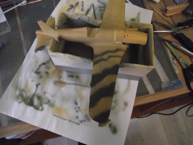

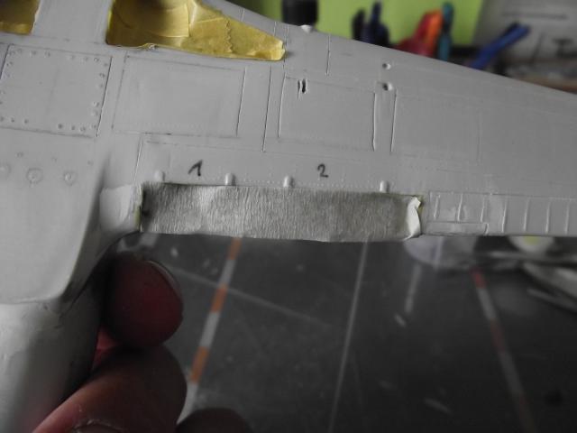

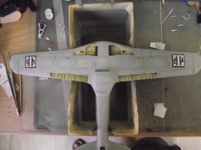

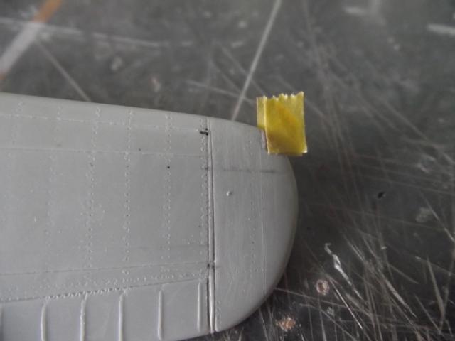

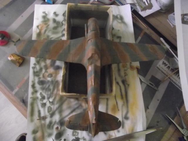

je trace le camo au crayon gris sans appuyer HB2
VERIFICATION DES PROTECTION
JE COMMENCE PAR LE PLUS FONCE (VERDE SCURO MIMETICO 39 ) DE CHEZ LIFECOLOR UA530
en cas de crachoti froter de suite avec un coton tige
ensuite je fini au NOCCIOLA 4 MEME MARQUE UA526
SANS OUBLIER LES "OPTIONS".....
JE LAISSE BIEN SECHER
C'EST TOUT POUR AUJOURD'HUI

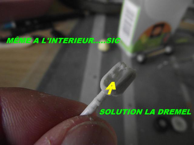

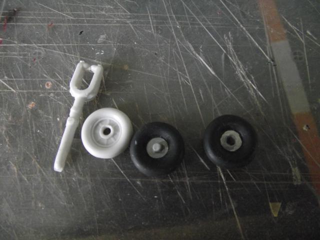

JE ME SUIS ATTAQUE AU TRAIN ET FRANCHEMENT "SMER" DEVRAIT REFAIRE CES MOULES
C'EST MOCHE HEIN!!
QUE DE BAVURES
EN CONTRE JOUR POUR VOIRE L'AXE......

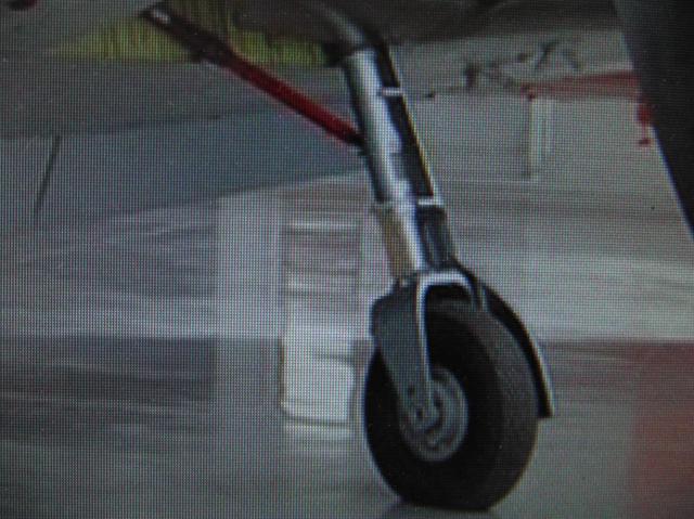

POUR COMPARAISON CELUI DU MUSEE

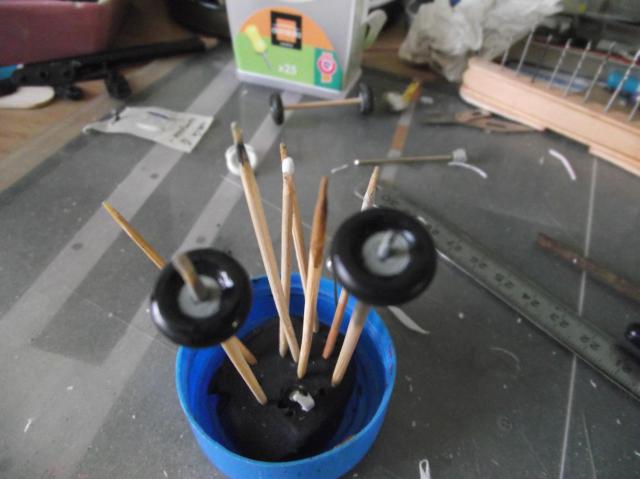

LA BOITE A RABIOTS ROUES DE TYPHON AU 1/72

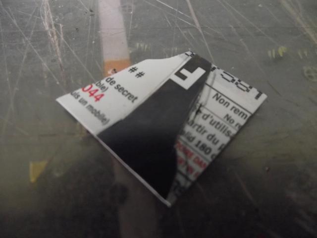

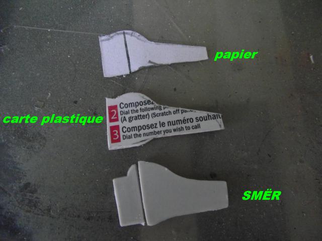

LES TRAPPES ....JE ME SUIS DEMANDE SI ELLES NE VENAIENT PAS D'UN AUTRE KIT
A PLEURER

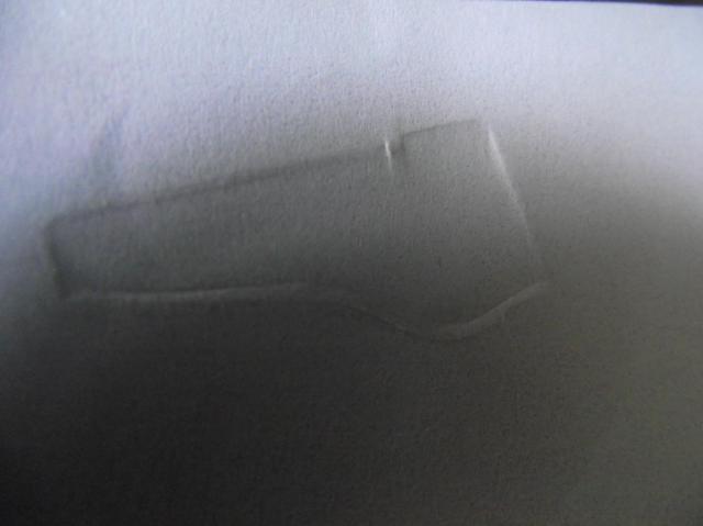

EMPREINTE DE LA BAIE EN APPUYANT LEGEREMENT AVEC LE DOIGT

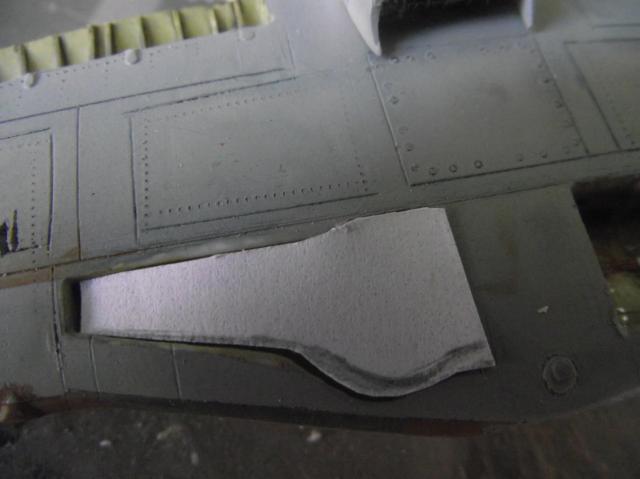

GABARIT
DECOUPER DEUX MORCEAUX IDENTIQUES DE CARTES PLASTIQUE ET LES COLLER A LA CYANO
POUR EVITER DE REPETER L'OPERATION POUR L'AUTRE TRAPPE
PASSER LA LAME D'UN CUTTER POUR SEPARER LES DEUX PIECES IDENTIQUES

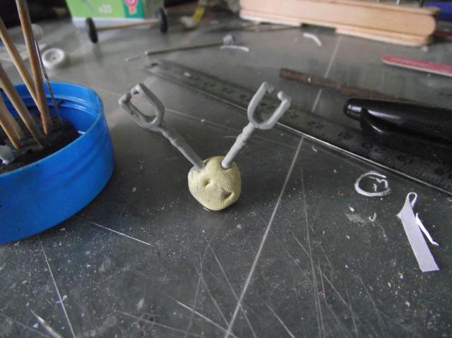

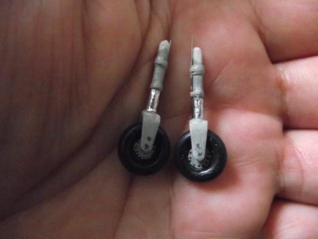

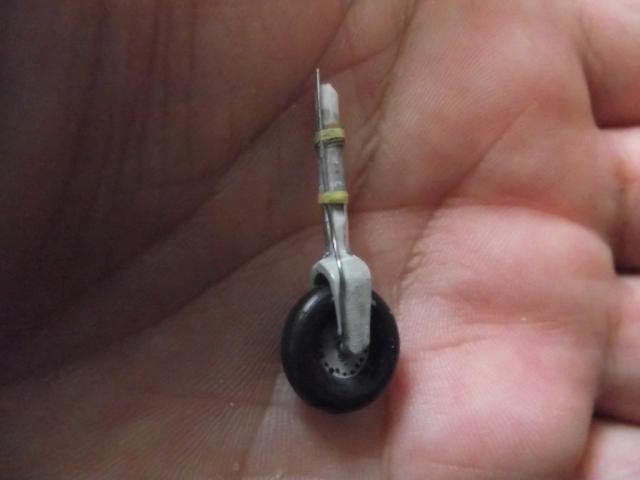

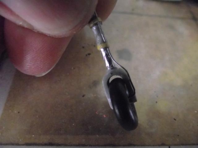

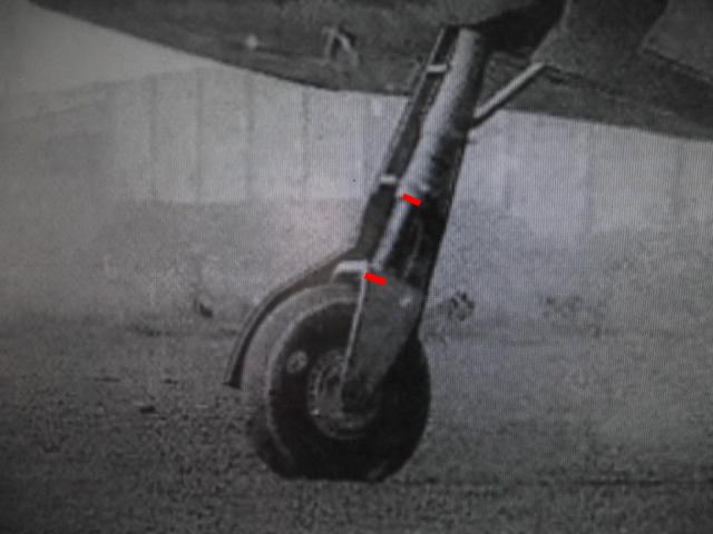

LES JAMBES DE TRAIN
NOTER LA GARDE DE L'AMORTISSEUR
EN DESSOUS DE LA CROIX VERTE RIEN ....NADA ...DES NEFLES...WALOU
QUAND LES AMORTISSEURS SONT MORTS ON LES CHANGES
LA BANDE TAMIYA FAIT L'AFFAIRE JE L'AI RECOUVERT DE CYANO
SANS OUBLIER LA CANALISATION DES FREINS
UN PEU DE PEINTURE ET VOILA ELLES ONT MEILLEURES MINES CES JAMBES......

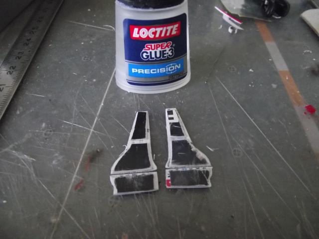

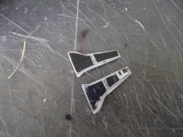

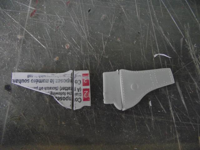

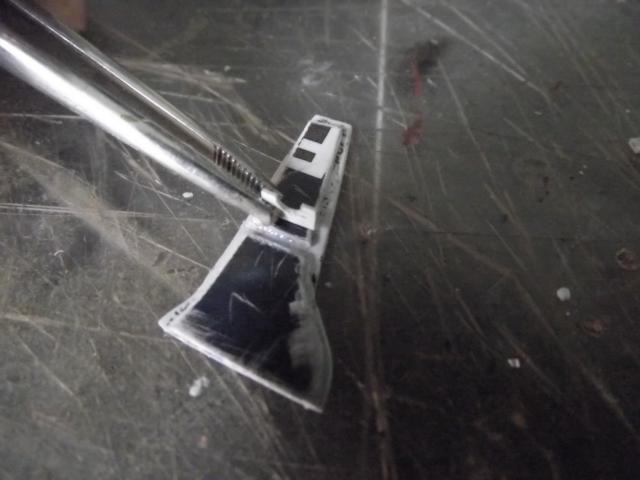

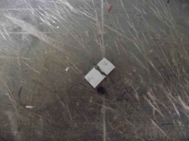

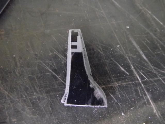

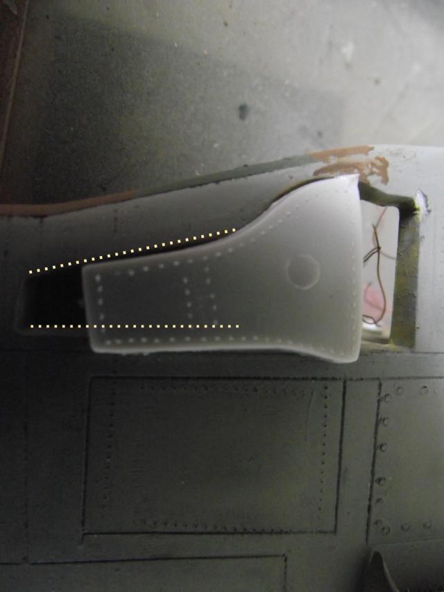

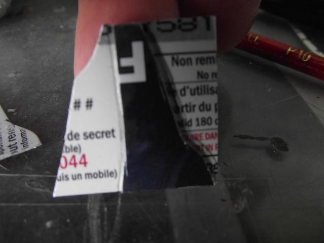

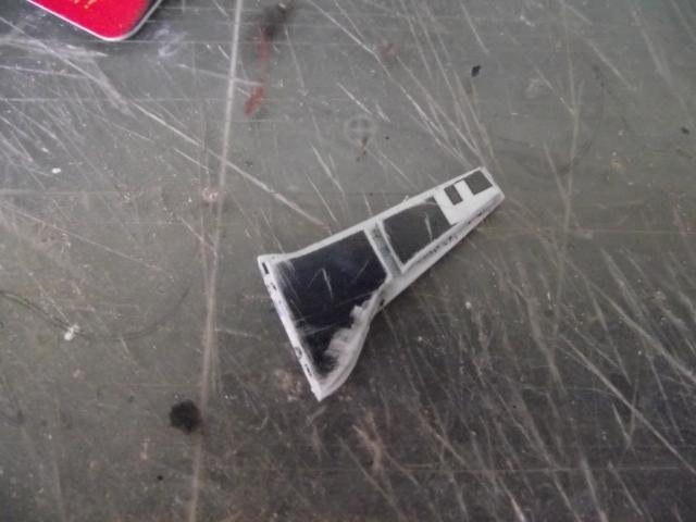

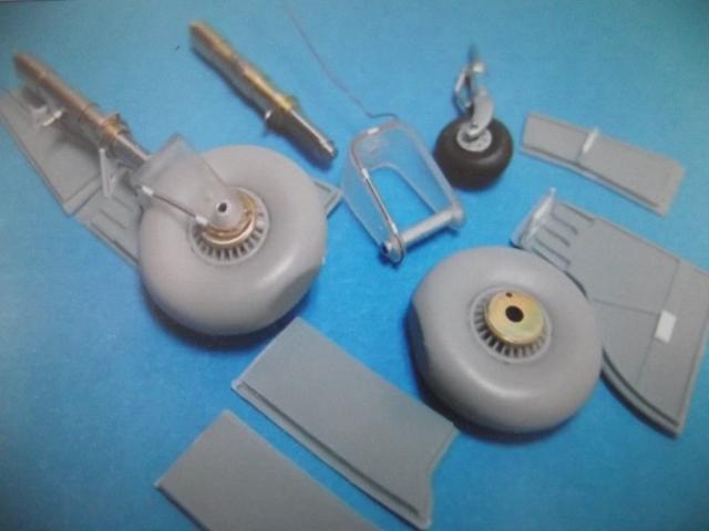

J'EN REVIENS AUX TRAPPES....
SUR L'EXCELLENT "STORMO" J'AI TROUVE UN PAS A PAS  AUX 1/32 OU ON VISUALISE BIEN  LE MONTAGE DU TRAIN....DONC JE FIGNOLE
la partie située sur la jambe est en deux panneaux.....
JE DEDOUBLE MES TRAPPES
COMME POUR LA PREMIERE OPERATION J'AI COLLE SUR UN AUTRE MORCEAU DE CARTE POUR EVITER
DE RECOMMENCER ET SURTOUT D'OBTENIR DES PIECES IDENTIQUES
JE SUPRIME 1MM TOUT AUTOUR
JE SEPARE AVEC LA POINTE DU CUTTER ET JE COUPE A 1CM DU BAS POUR CREER MES DEUX PANNEAUX
C'EST DU PIF J'ESPERE NE PAS ME PLANTER
VOILA CE QUE CA DONNE EN BRUT.....
RE-BELOTE....EVIDEMMENT
SANS OUBLIER LES PETITES TRAPPES LE TOUT COLLE A LA CYANO (SANS PUB)

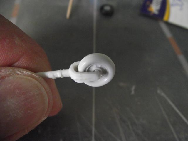

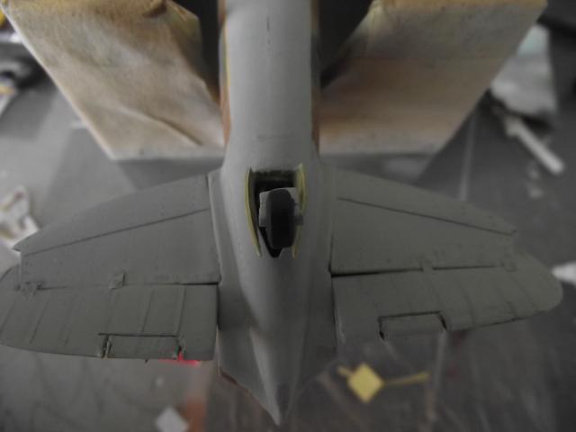

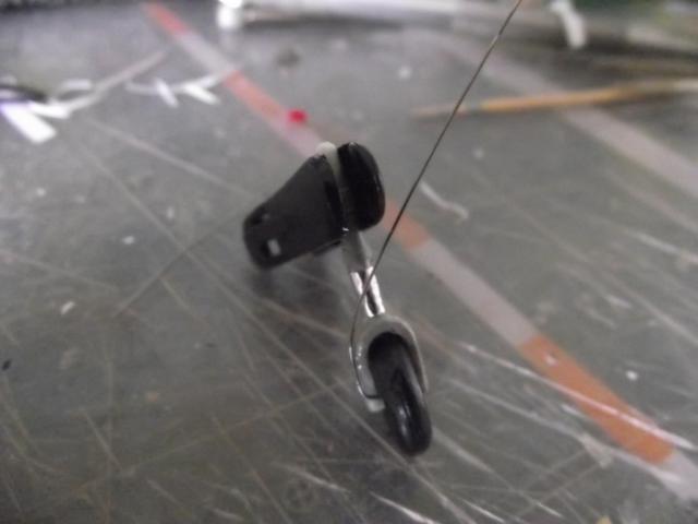

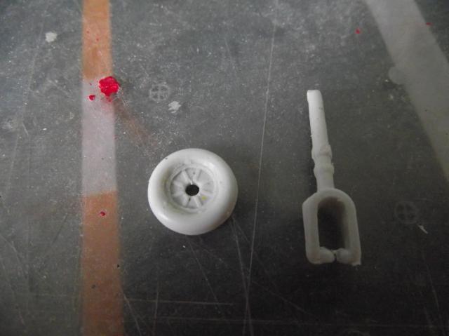

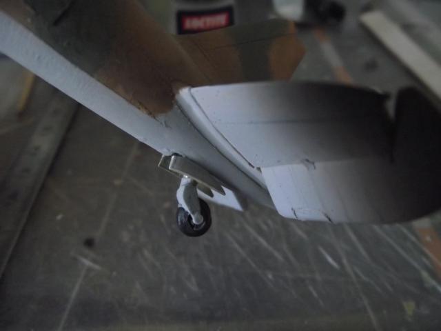

LA ROULETTE DE QUEUE
SMËR SE CONTENTE D'UN SIMPLE TROU.....PFFFFFFFF

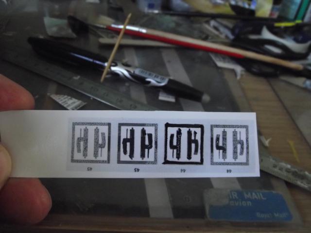

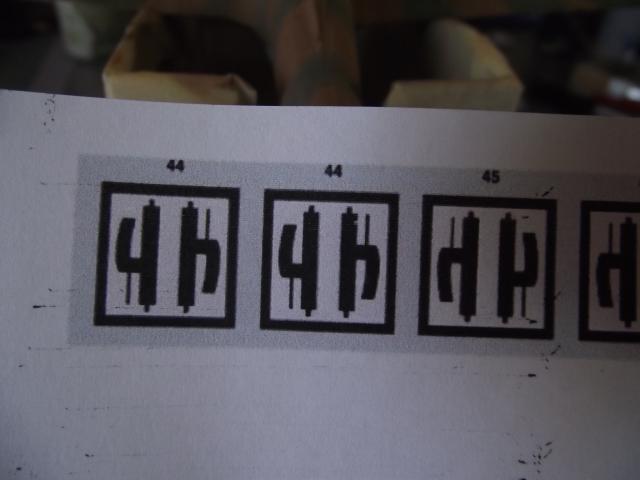

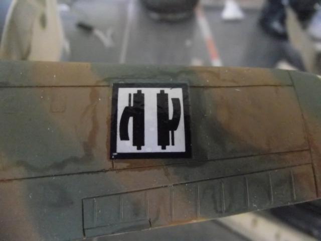

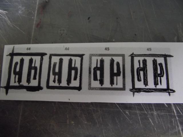

LES INSIGNES DE NATIONALITEE DÎTES R-S-I
[Vous devez être inscrit et connecté pour voir ce lien].
APRES LE DEBARQUEMENT DES AMERICAINS EN SICILE LA REGIA AERONAUTICA SERVIT AUPRES DES ALLIES.
CERTAINS PILOTES RESTANT CÖTE NAZI ;ON VIT APPARAÎTRE LES COCARDES ACTUELLES  POUR LA N.R.A
ET LES FAISCEAUX CARRE POUR LA RSI QUELQUEFOIS MELANGES AVEC LES CROIX NOIRES...
SSSSSSSSSSSSSSSS

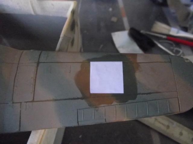

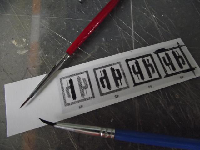

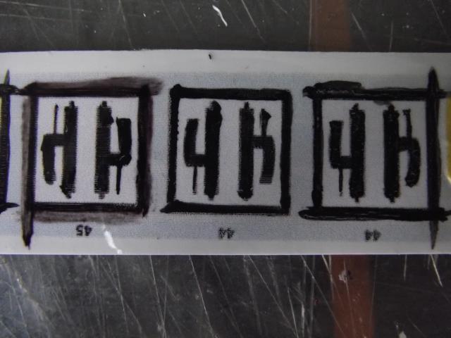

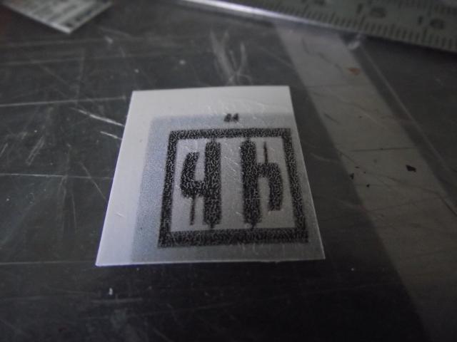

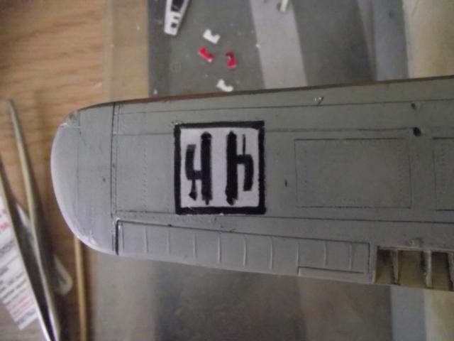

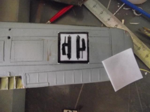

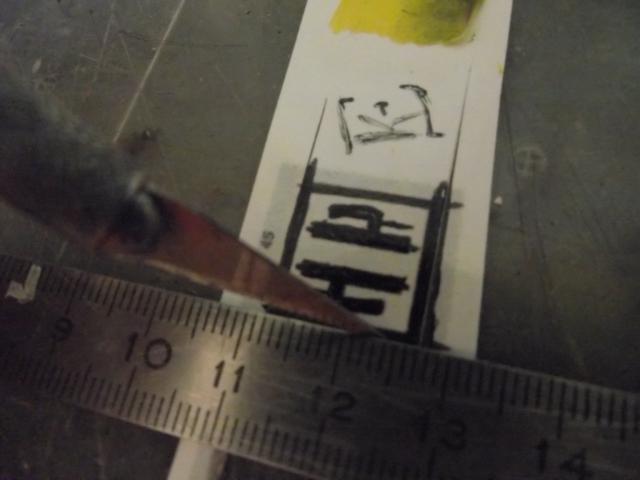

POUR MON PROJET LES COCARDES NE SONT PAS BONNES PFFFFFFFFF LE FOND DES FAISCEAUX
DOIT ETRE BLANC
J'AI TROUVE UNE PLANCHE AUX US 45$ SANS LES FRAIS DE PORT......Y SONT FOUS

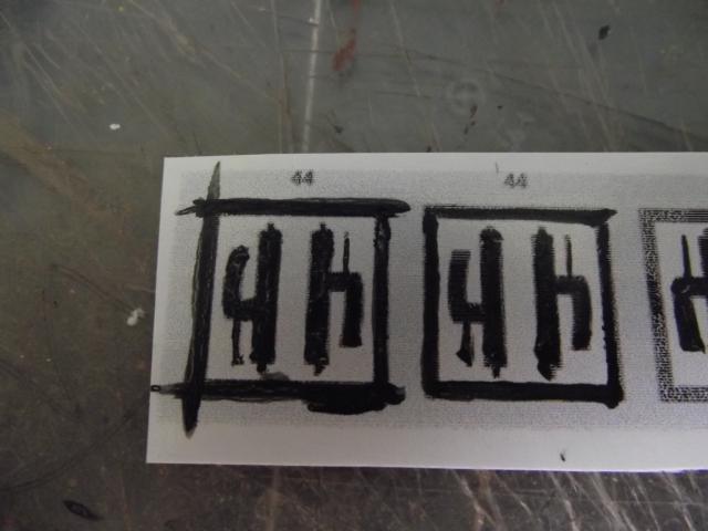

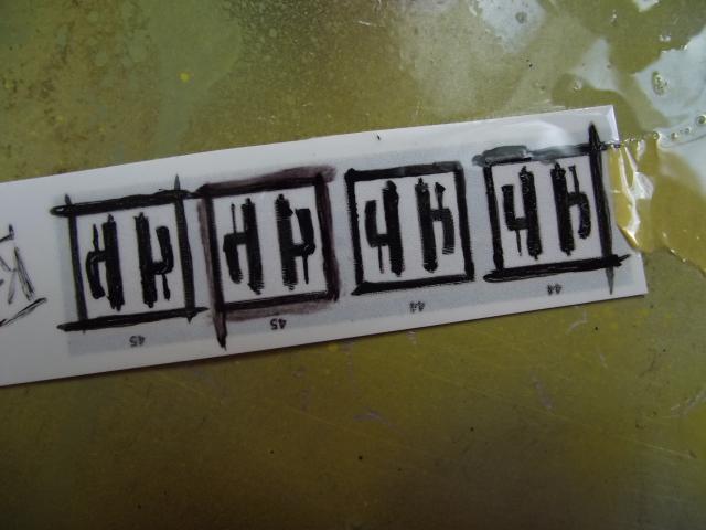

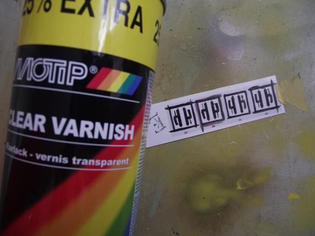

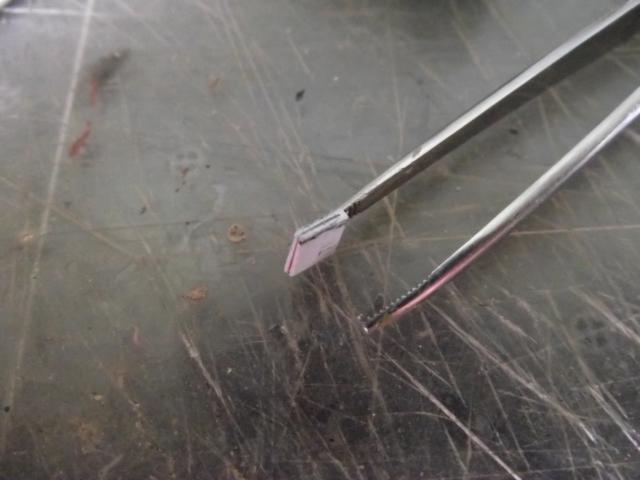

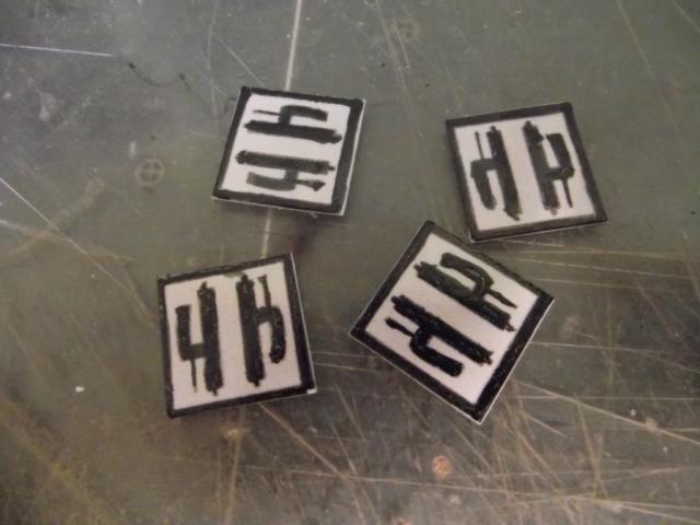

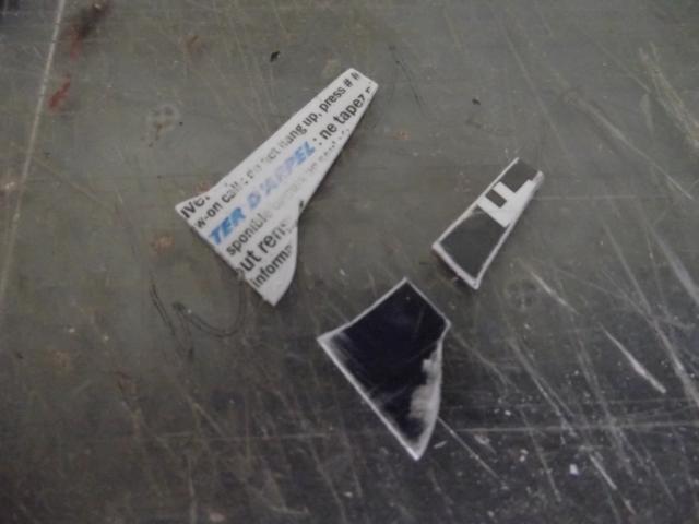

MESAVENTURE D'UN APREM
SUR LE PAPIER NORMAL IMPEC SUR LA FEUILLE A DECALQUE.....NO COMMENT
J'AI ESSAYE DE REPRENDRE A LA PEINTURE.....A SUIVRE
HEU.....NON PLUS

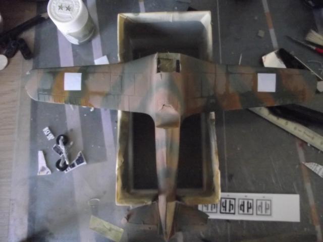

J'AI DECOUPE DE SIMPLE CARRES DANS LA FEUILLES A DECALQUE 14MM
QUAND CE SERA SEC JE METTRAI LE DECALQUE SMËR PAR DESSUS
FALLAIT Y PENSER
PAS EVIDENT TOUT CA.....

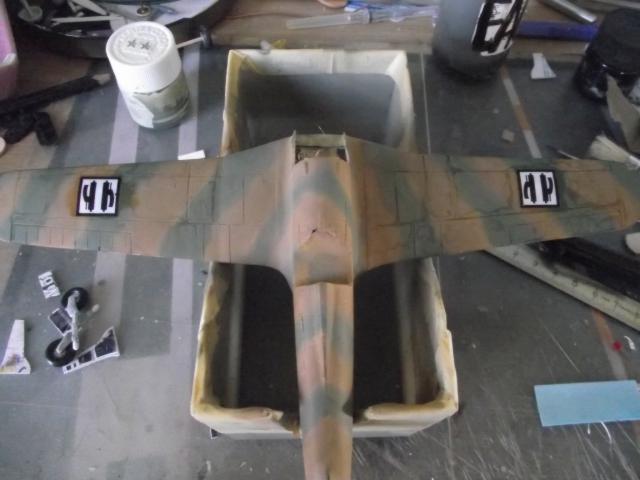

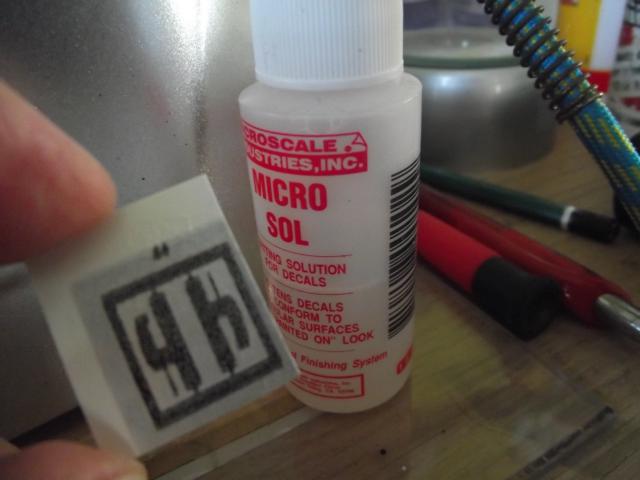

SECHAGE.....LE VERNIS ACHETE EN MAG D'EQUIPEMENT AUTO DU NORD......pas de pub
SIX HEURES PLUS TARD
RESTE LE TESTE DE L'EAU.....
SOLIDE....J'AI RECOUVERT D'ASSOUPLISSANT.....
PAS TROP RASSURE LE KALIM......
QUELLE MANIE...CES DECALQUES  COMME D'HAB CA SECHE

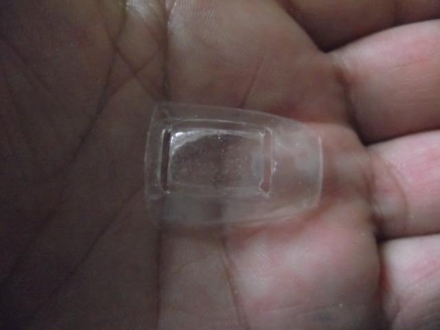

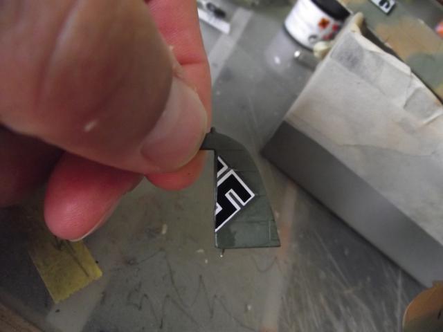

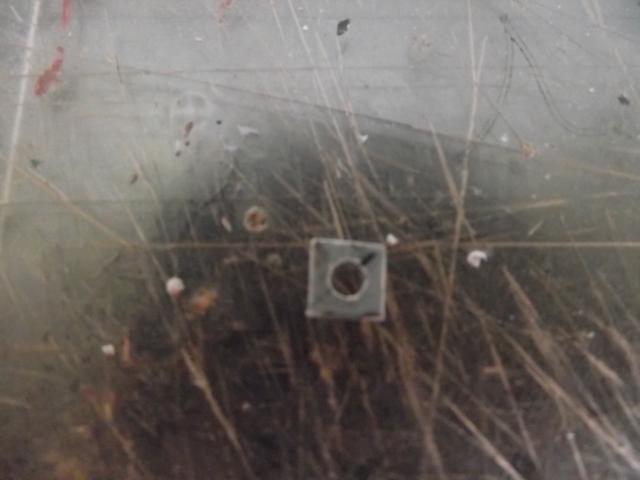

POUR FIXER LES TRAPPES A LA JAMBE DU TRAIN
ON DOUBLE ET ON COLLE

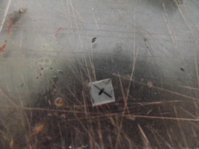

TRACAGE DESDIAGONALES
PERCAGE AU DIAMETRE DE LA JAMBE
NO COMMENT
Y'AURA PU KA...
 A SUIVRE

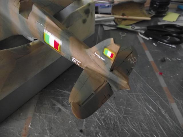

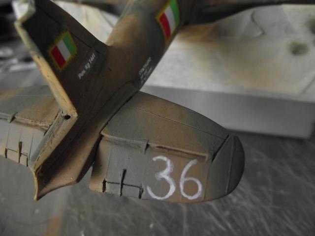

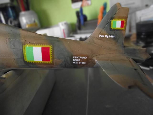

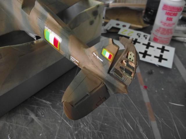

ON AVANCE ENCORE UN P'TIT PEU SUR LA DECO....

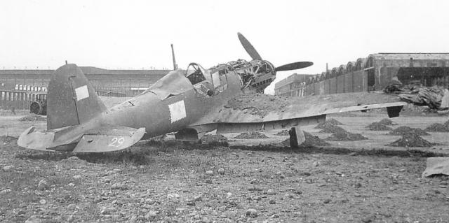

LE 36 A MAIN LEVEE SUIVANT MA DOC
LE 37
LE 29

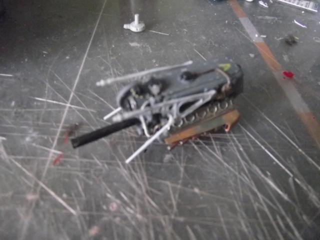

EXERCICE POUR LE DIO.....
CA SECHE

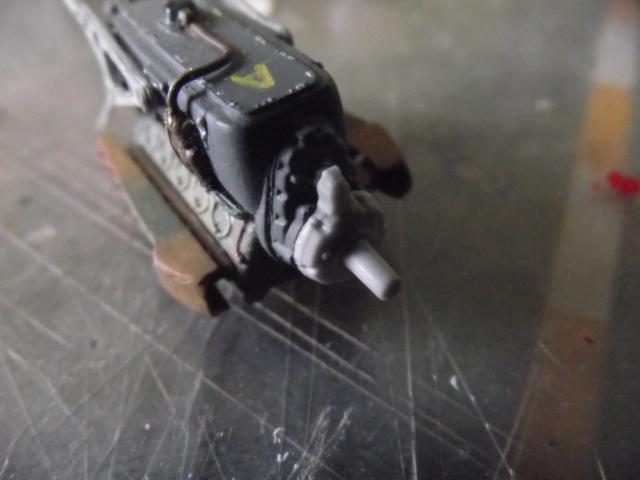

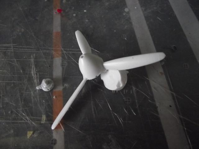

COLLAGE DES RENFORTS INFERIEURS DU SUPPORT

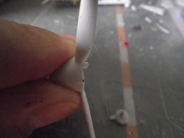

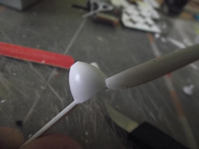

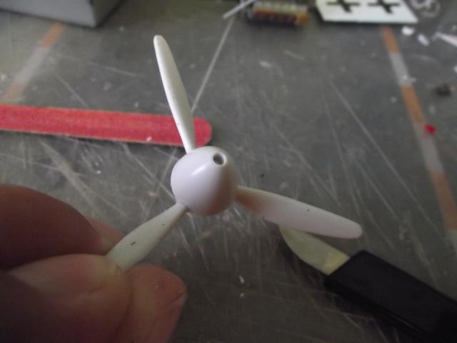

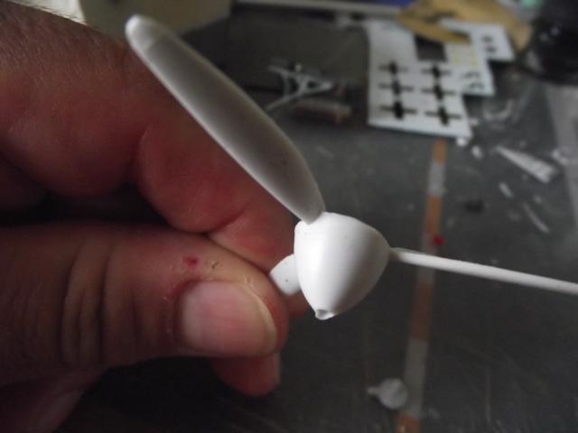

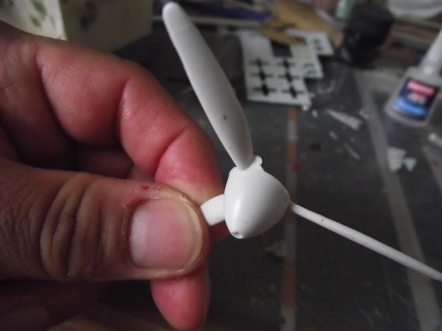

ON NE PEUT QU'AMELIORER

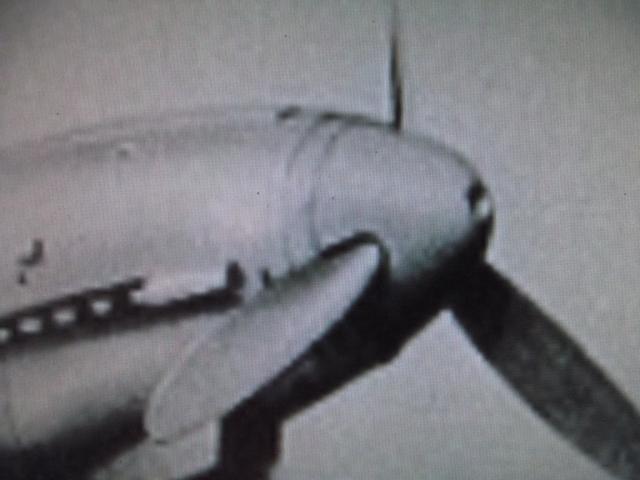

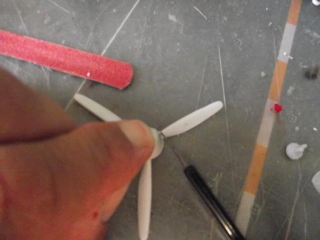

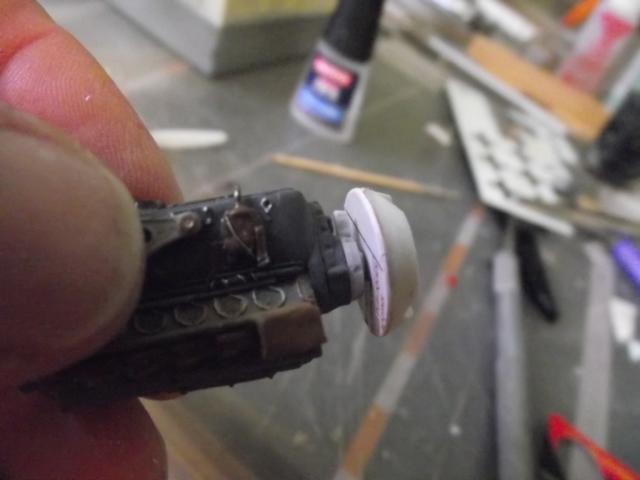

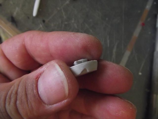

SUPPRESSION AU PIED DE L'HELICE DE LA "GROSSE" BAVURE
JE VAIS RABOTER UN PEU POUR DONNER DU JEU A L'HELICE
A L'AIDE DU COUTEAU A GRAVER JE VAIS MARQUER LE PIED DE L'HELICE POUR
DONNER L'IMPRESSION DE DESOLIDARISER L'HELICE DE SA CASSEROLE

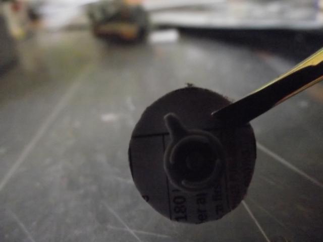

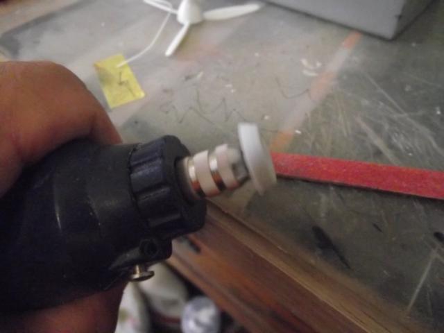

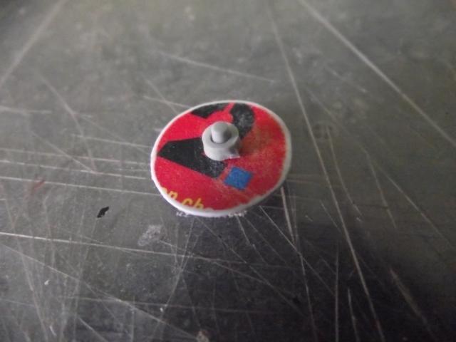

A L'AIDE DE LA DRAIMEL J'AI REFAIT LE PLAT DU SUPPORT DE L'HELICE ET L'ANGLE

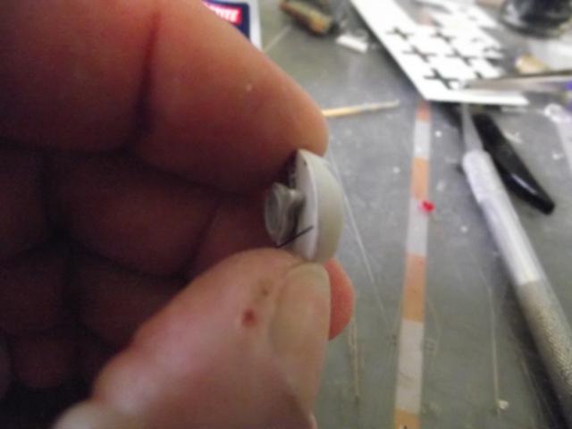

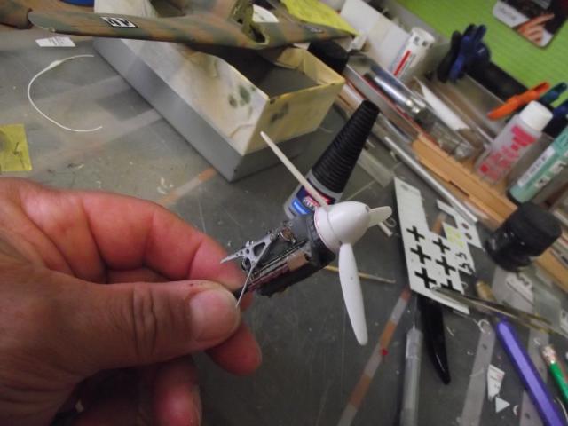

LA PIECE QUE JE N'AVAIS PAS COLLE AU MOTEUR :SIMPLEMENT POUR POUVOIR FAIRE TOURNER
L'HELICE.....

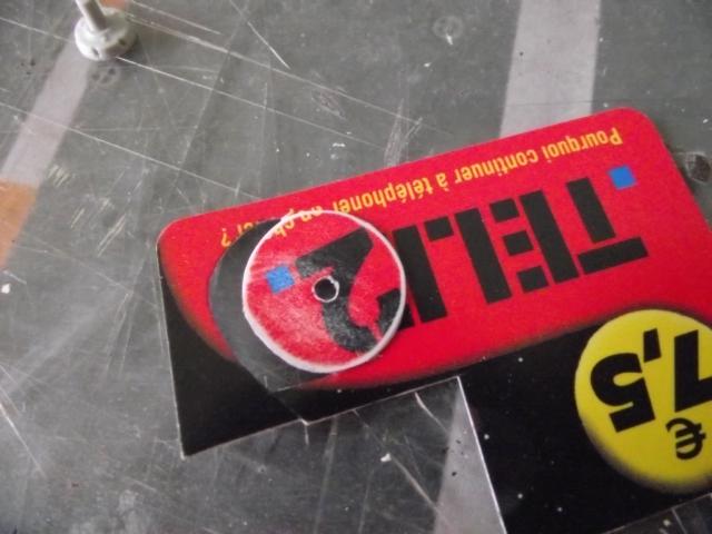

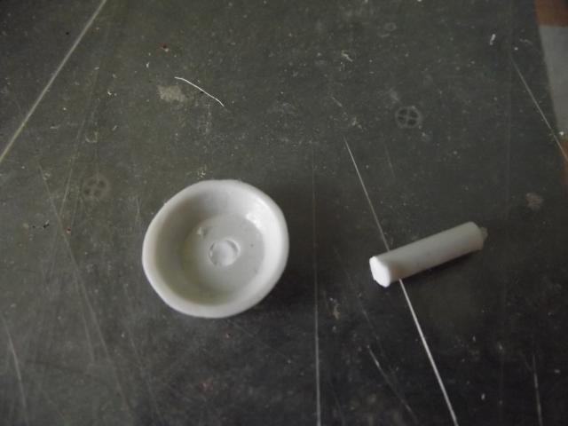

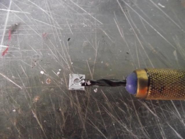

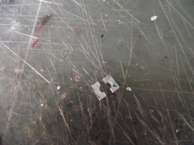

JE REPRENDS LE DIAMETRE DU SUPPORT DANS DE LA CARTE PLASTIQUE QUE LE PERCE
AU DIAMETRE DE LA Nlle PIECE
JE SUPPRIME L'AXE D'ORIGINE
JE PLACE LA Nlle PIECE
ET JE COLLE ?   APRES ESSAI A SEC EVIDEMMENT
ESSAI A SEC ....
ET VOILI....CA VA TOURNER

bien joue pour la casserolle , par contre un truc me titille, sur ta deco .............
le sens du drapeau italien , il est inverse du cote droit , ca me titillait tellement que je suis alle mate sur le net pour voir , il est vrai que la plupart du temps il est representer ainsi (sauf sur quelques lithos) , mais ca me chagrine que ce fichu drapeau soit a l'envers
Message par KALIM le Jeu 10 Nov 2016, 22:44
JE ME SUIS BASE AUX DENTS SUR LE DRAPEAU DES PHOTOS EN NOIR ET BLANC ....OH OEIL DE FAUCON
CA M'A RETOURNE LE CERVEAU PENDANT UN BON MOMENT
Message par 250gto le Jeu 10 Nov 2016, 23:55
apparament c'est bien ca , mais va savoir pourquoi le drapeau est a l'envers .................. tongue
Message par batelier19 le Ven 11 Nov 2016, 07:32
250gto a écrit:mais va savoir pourquoi le drapeau est a l'envers .................. tongue
Quelle est la signification d'un drapeau mis à l'envers?????????
Honnêtement, Eric, je sais plus quoi dire concernant ton montage tellement c'est nickel. Je ne peux que te souhaiter une bonne continuation pour la suite Sad Sad Sad
Message par paul2012 le Ven 11 Nov 2016, 09:40
Bravo pour le travail effectué, c'est du grand art !!!
Pour ce qui est du drapeau à l'envers, c'était peut être pour qu'il soit vu dans le bon sens avec un miroir ( rétroviseur et autres )...
Message par KALIM le Ven 11 Nov 2016, 12:57
LE DRAPEAU ETAIT VU EN TRANSPARENCE COMME CI UN PROFIL ETAIT REPRESENTE SUR DU PAPIER CALQUE
 DE CE QUE J'EN DEDUIT
