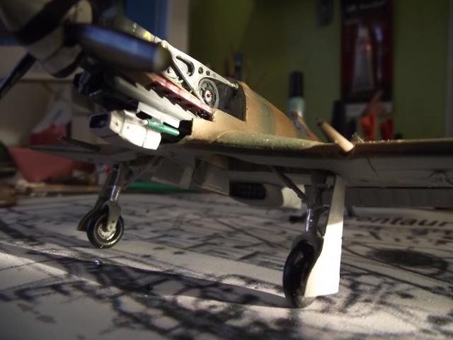

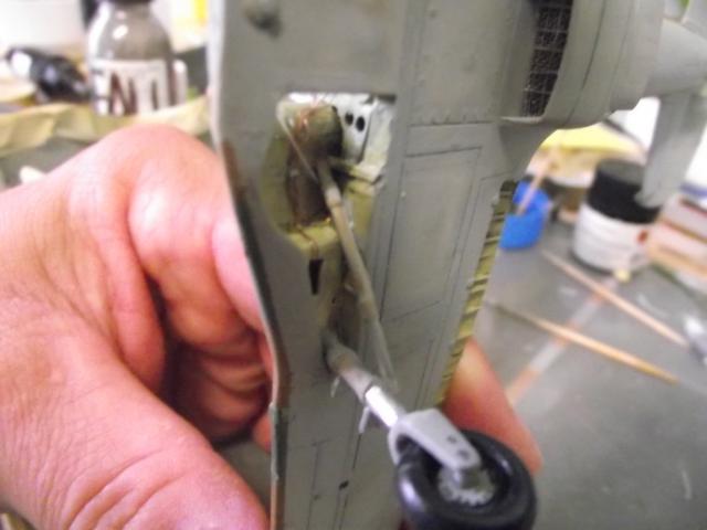

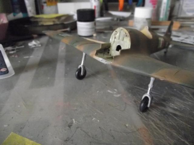

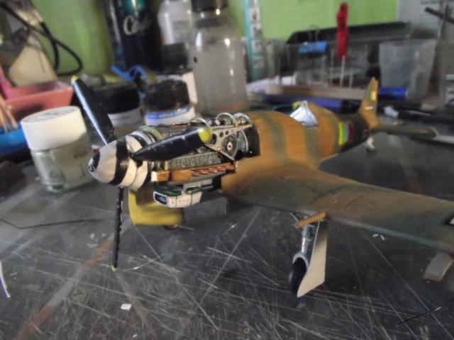

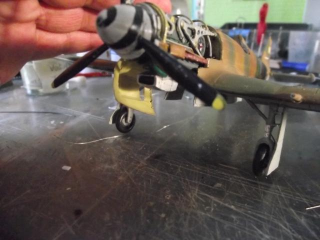

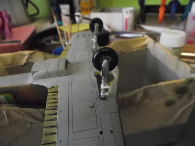

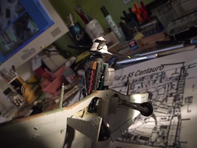

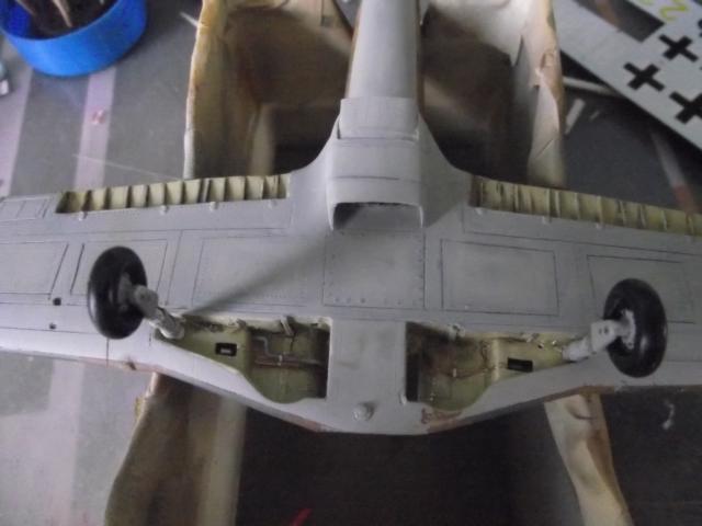

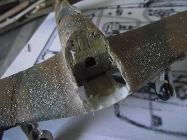

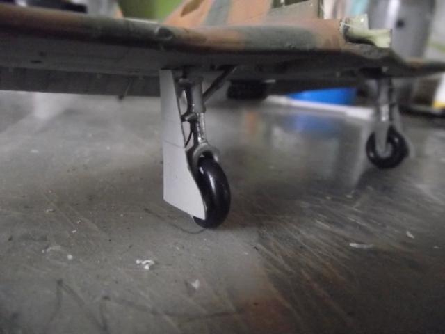

JE METS LA BETE SUR PIED.......SUR ROUE

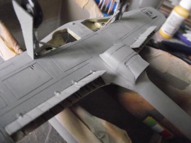

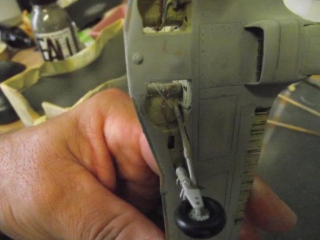

J'AI AFFINE LEGEREMNENT LES PETITES PATES QUI FIXENT LES TRAPPES

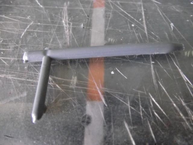

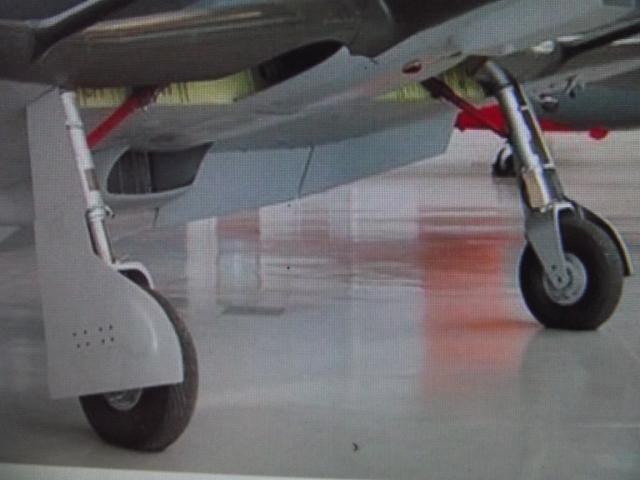

J'AI REFAIT LES TIGES DE RAPPEL DU TRAIN CELLES DU KIT SONT TROP COURTES ET TROP GROSSES
COMME D'HAB....LA DOC
CELLE DU MUSEE EST PEINTE EN ROUGE SUR LES PHOTOS D'EPOQUES ELLES PARAISSENT DE LA MEME COULEUR QUE LES TRAPPES
"BAISSE UN PEU LES VOLETS....."
ON CONTINUE

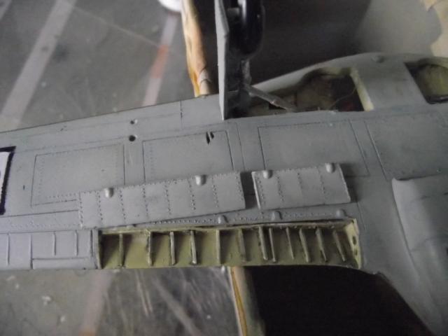

LES DERNIERES TRAPPES ET LES PORTES BOMBES OU RESERVOIRS

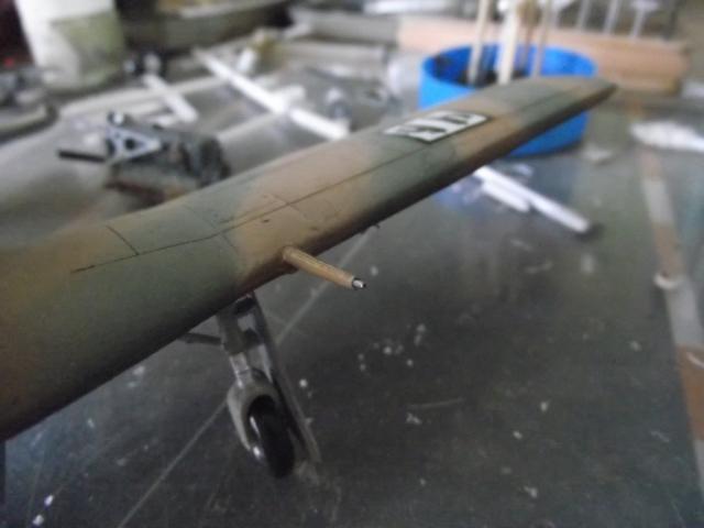

LES CANONS.....SCRATCHE
LES CARENAGES
ET DE DEUX

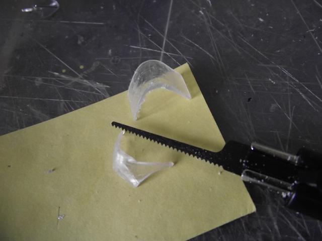

AÏE....

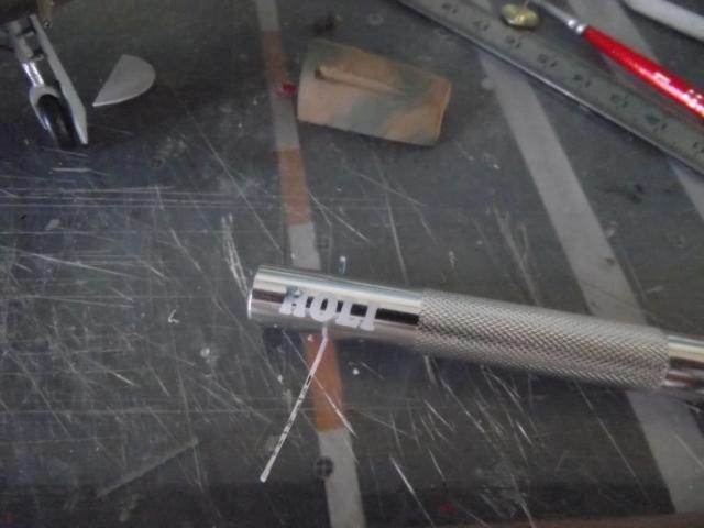

DECOUPER DEUX MORCEAUX A LA MEULE 4MM ET COLLER A LA CYANO
[Vous devez être inscrit et connecté pour voir ce lien][Vous devez être inscrit et connecté pour voir ce lien]
ESSAIS A SEC JUSTE POUR VOIRE
RIEN N'EST COLLE.....
ON AVANCE ON AVANCE........

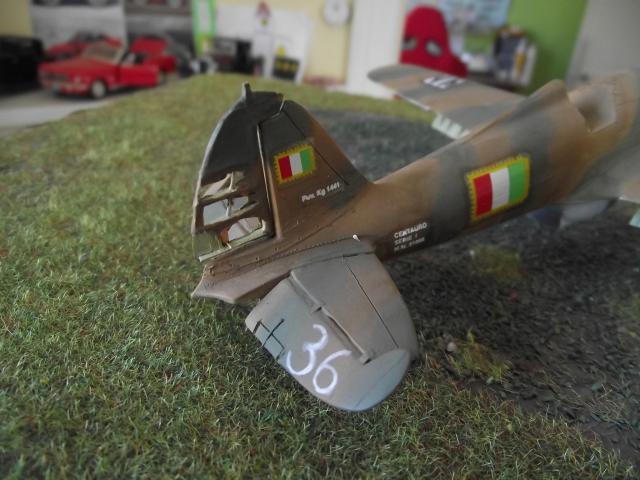

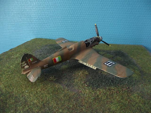

CA C'EST JUSTE UNE PLAQUE POUR PRESENTER MES KITS
LE FIAT SERA SUR UN BOUT DE TARMAC....EN COMPAGNIE

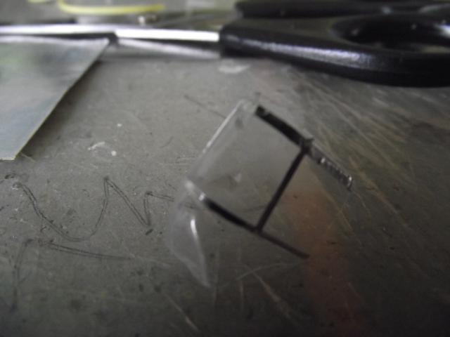

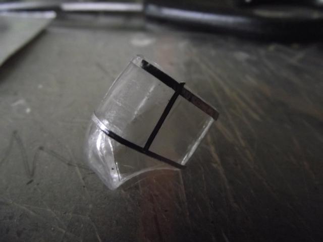

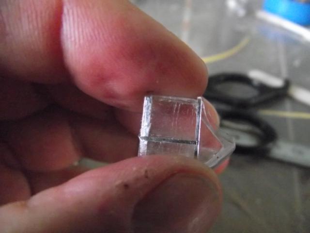

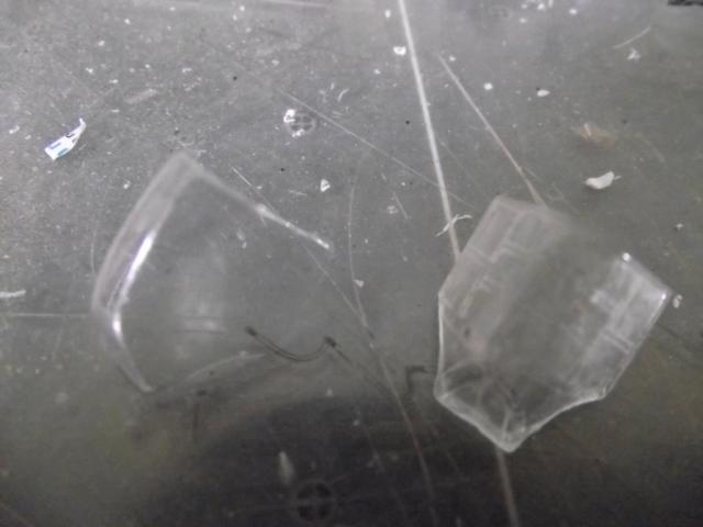

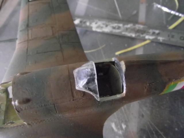

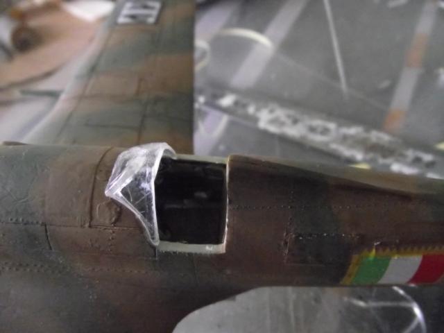

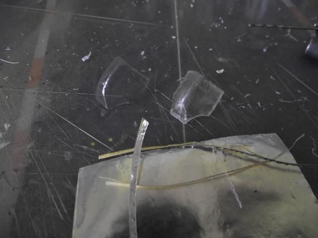

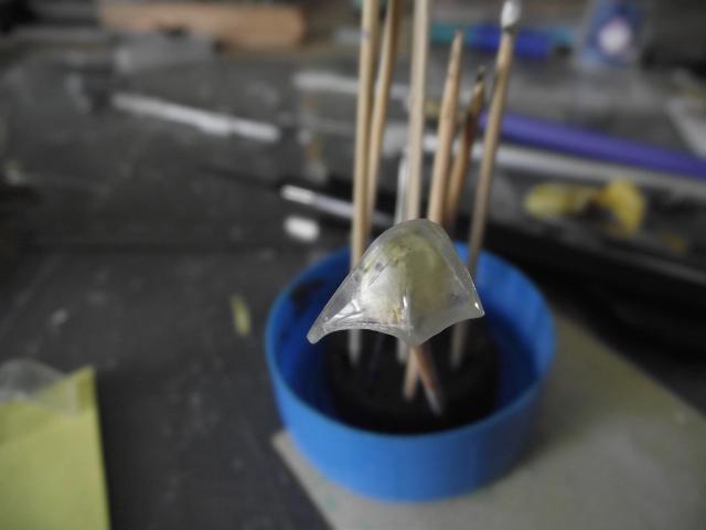

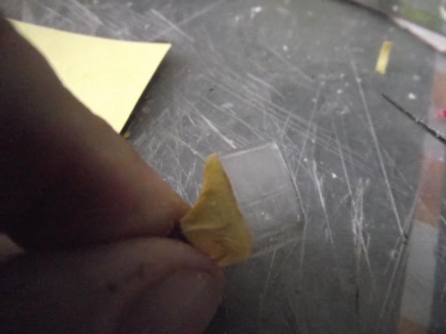

LA VERRIERE.....AAAAAAAAAAH LA VERRRRRIERE....PFFFFFFFF
JE L'AVAIS SURMOULEE....TOUS LES MONTANTS SONT A REFAIRE....ALU AUTOCOLLANT ET DES TONNES
DE PATIENCE
Y'AVAIT-IL BESOIN DE LA REFAIRE.....
JE ME SERTS DE LA VERRIERE SMËR COMME GABARTIT EN TRANSPARENCE
VOILA POUR LA PARTIE MOBILE....AVANT PEINTURE
JE N'AI PAS REUSSI A AJUSTER LA PARTIE FIXE.....JE VAIS ESSAYER AVEC CELLE D'ORIGINE
Y'A DU BOULOT.....

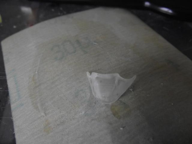

TOUT PONCER AU PAPIER DE FINITION CARROSSERIE 1000/30µ APLANNIR LE PARE BRISE
 PAS DIT MON DERNIER MOT

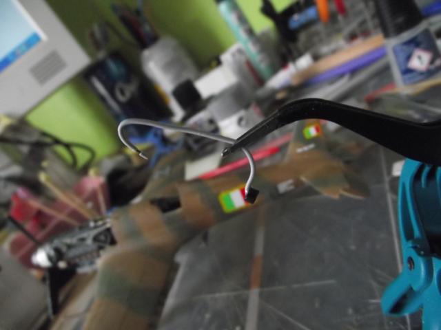

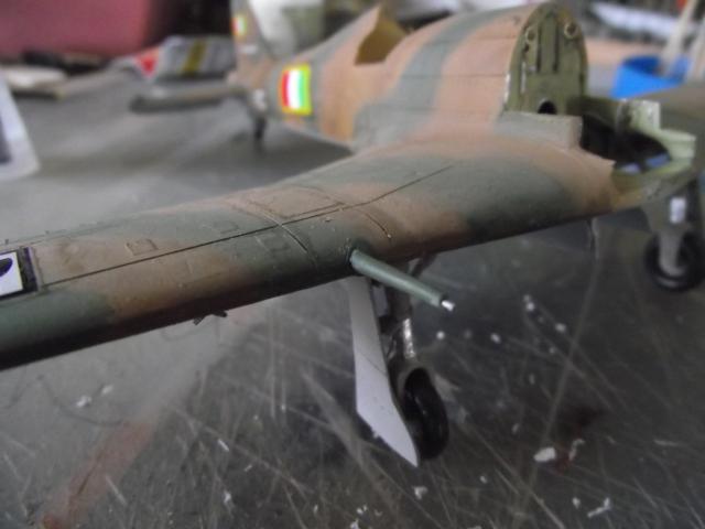

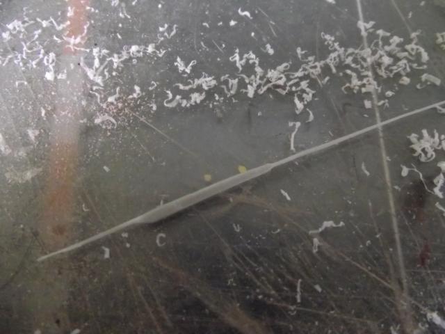

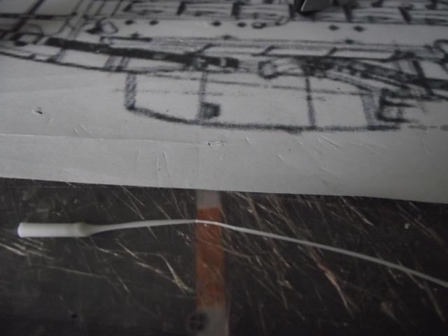

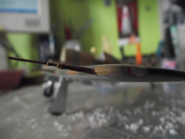

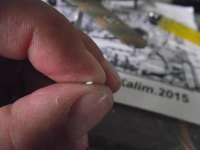

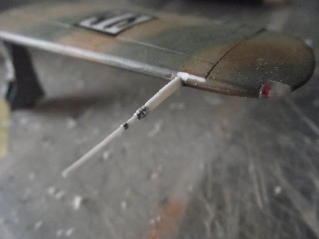

LE PITOT...SCRATCHE, GRAPPE ETIREE..... TAILLEE....PONCEE
LA MISE EN FORME PARTICULIERE
ET VOILA
Message par 250gto le Mar 15 Nov 2016, 08:19
toujours un regal a suivre tant la debrouillardise est de mise avec ce montage de ouf , comment recuperes tu la transparence de la verriere apres poncage ???

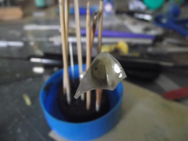

Message par KALIM le Mar 15 Nov 2016, 10:51
AVEC DU MIROR OU TREMPAGE DE KLIR
LE KLIR QUI SERT AUSSI A COLLER LES VERRIERES (POUR CEUX QUI ENGLUE LES TRANSPARENTS )

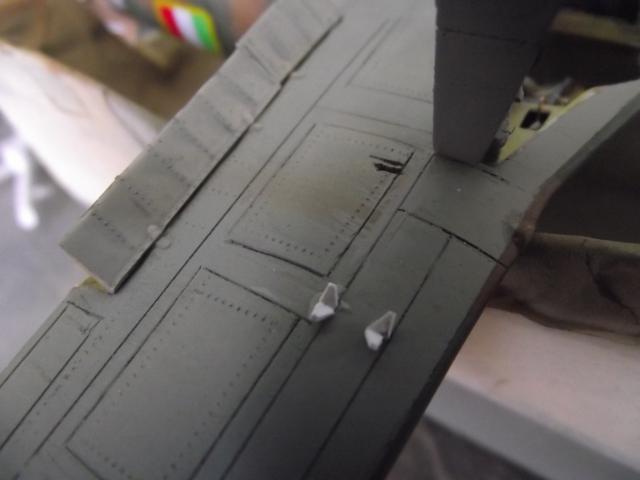

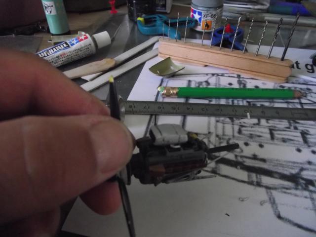

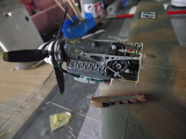

JE BLOQUE UN PEU MANQUE DE DOC...
J'AI NETTOYE L'ENGIN A L'AIDE DE COTON-TIGES EAU ET PRODUIT A VAISSELLE
POUR ENLEVER LES TRACES LAISSES PAR LE MICRO SOL

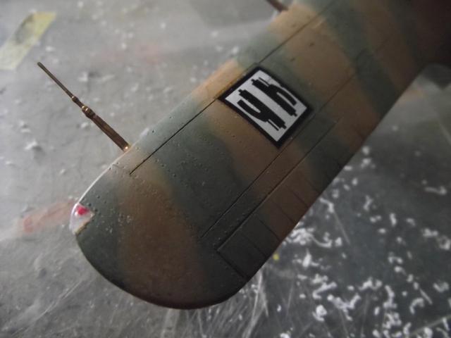

LES RIVETS PONCES FONT REELS

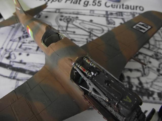

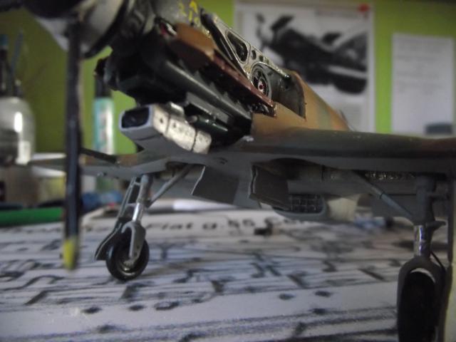

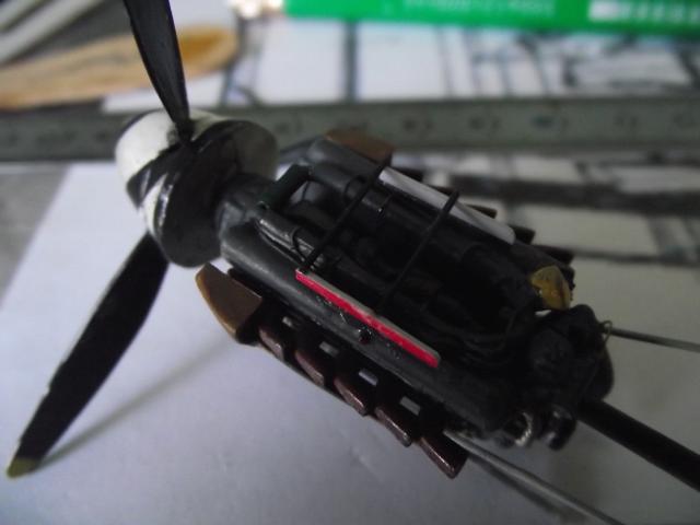

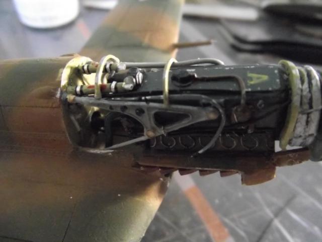

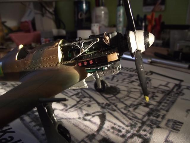

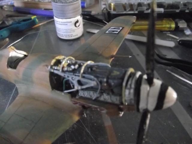

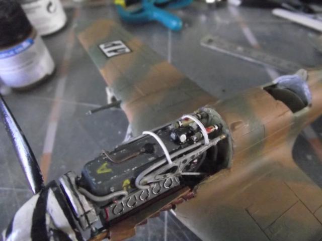

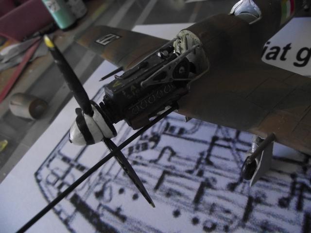

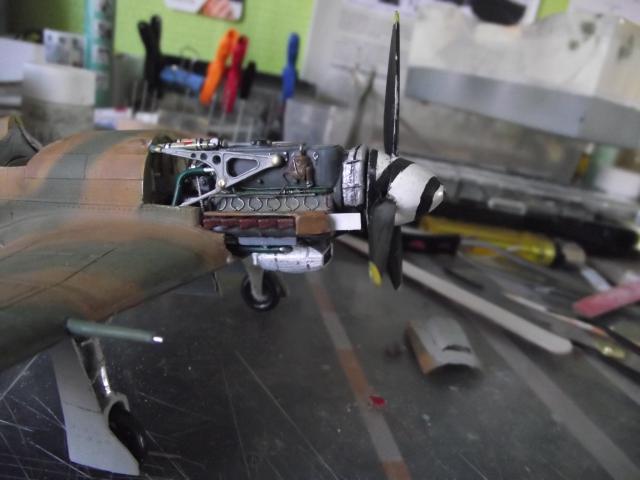

MAINTENANT J'ENVISAGE LA POSE DES DURITES ET DONC LA CONFECTION DU RADIATEUR
RETOUCHES ET PATIENCE

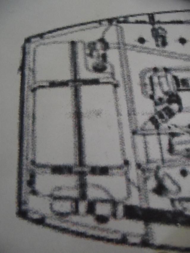

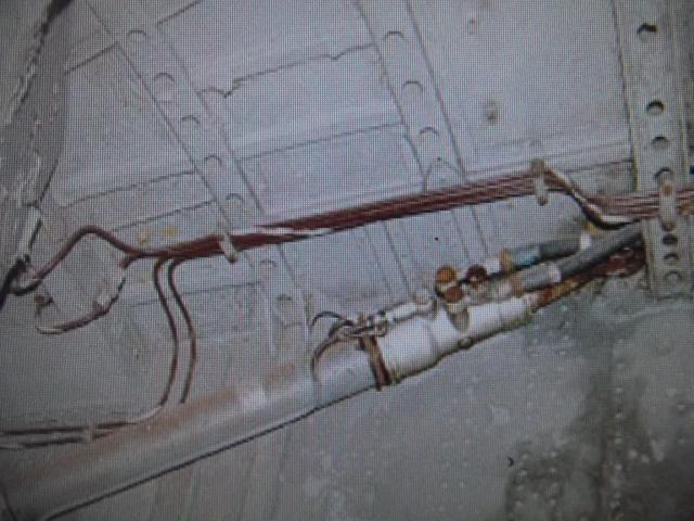

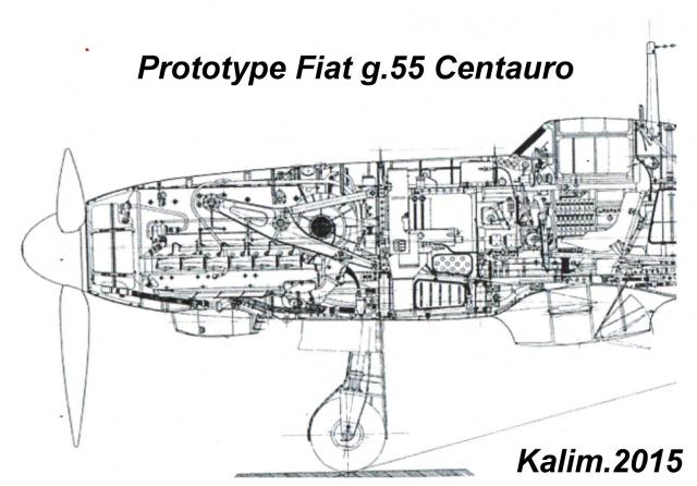

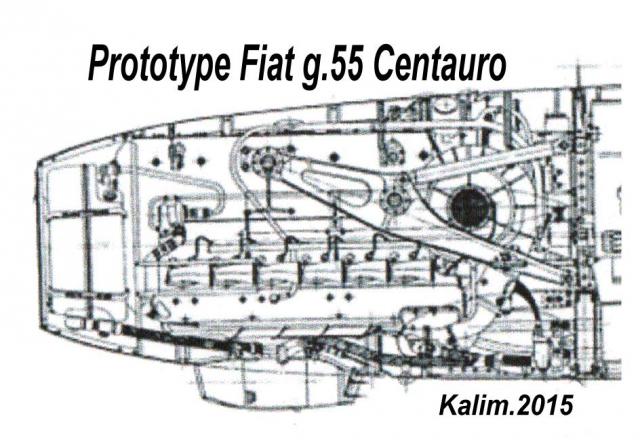

DOC
SUR LE PROTO LES SUPPORTS MOTEUR SONT MONTE A L'ENVERS
LE RADIATEUR RESSEMBLE BEAUCOUP A CELUI DU MACCHI 202 JE ME REFERENCE AU MONTAGE DE
ANTONIO MORANT-BOHORQUEZ DANS EURO-MODELISMO
LA MISE EN FORME......
CA SE COMPLIQUE.....POUR CHANGER
FAUT CREUSER
DES DEUX CÖTE
GRVAGE RIVETAGE....
PEINTURE
PANEL LINE POUR SOULIGNER
RESTE LE SUPPORT ET DURITES
A SUIVRE

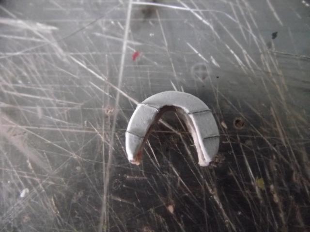

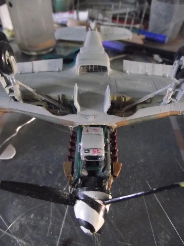

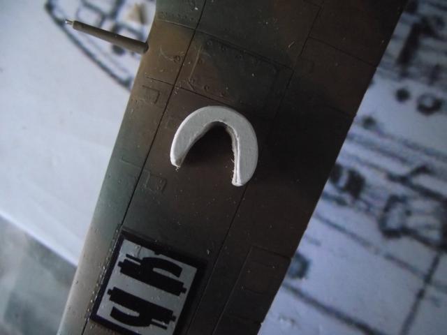

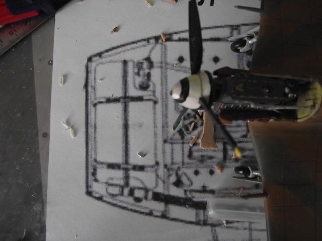

Message par KALIM le Mar 15 Nov 2016, 23:54

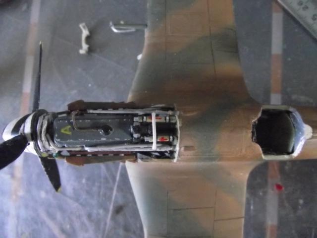

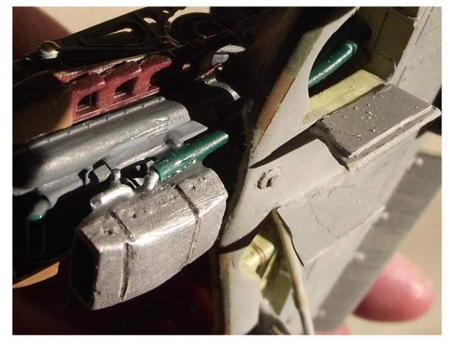

J'AVOUE QUE LA .....J'EN AI BAVE

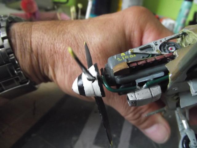

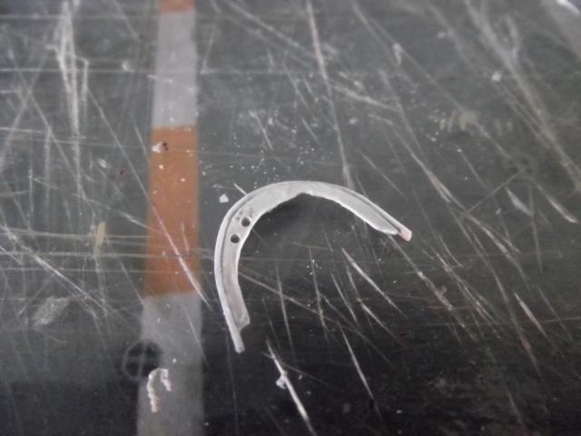

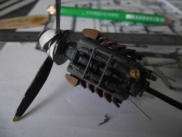

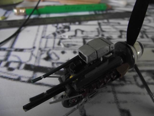

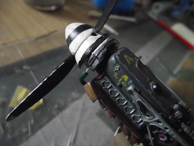

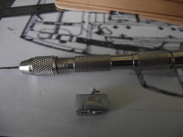

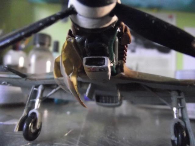

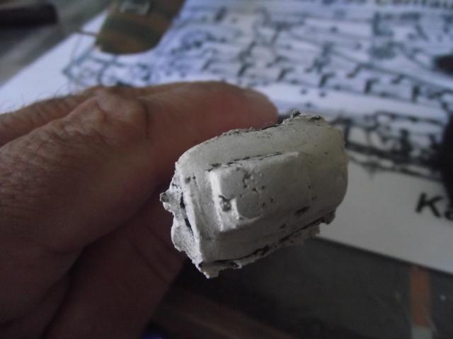

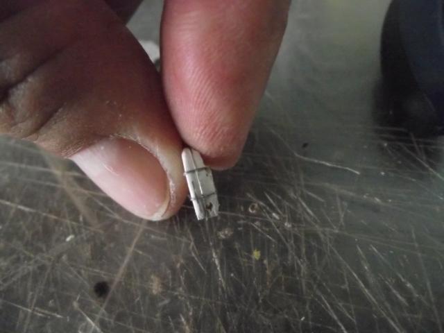

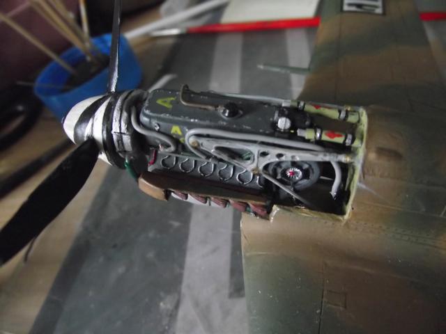

LE SUPPORT DU RADIATEUR

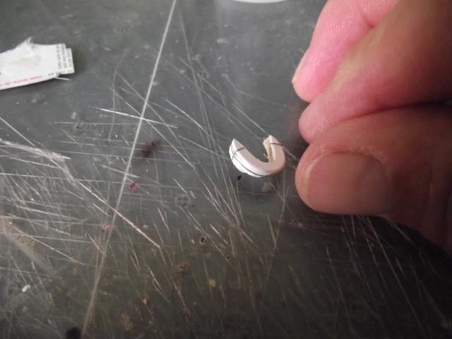

LES COUDES POUR FIXER LES DURITES
AFFINAGE DE LA PARTIE BASSE POUR FIXER LE MOTEUR CONVENABLEMENT

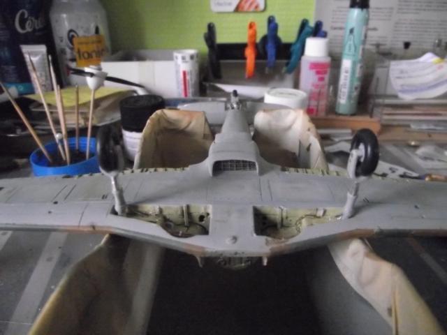

EVIDEMENT ESSAIS A SEC.....

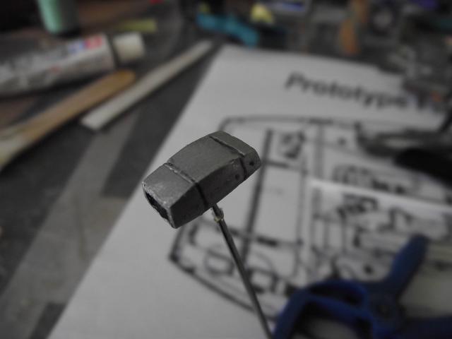

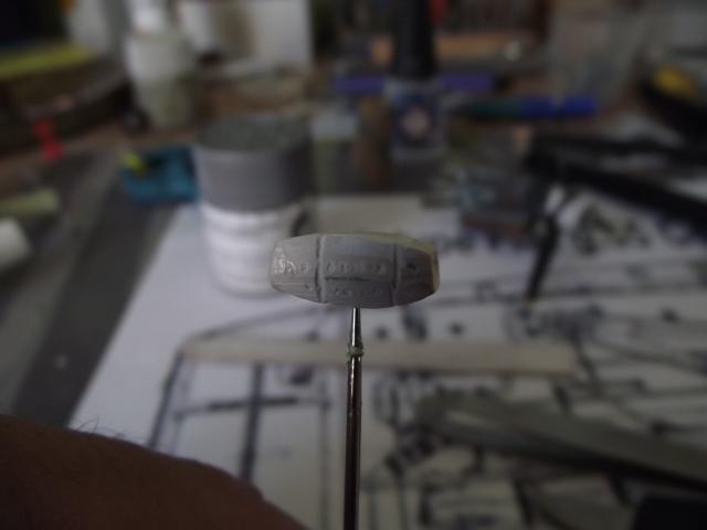

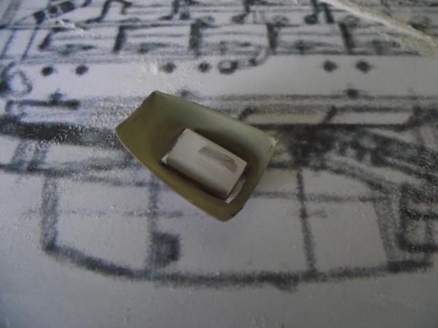

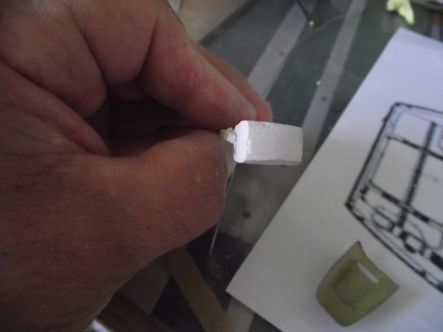

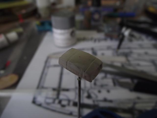

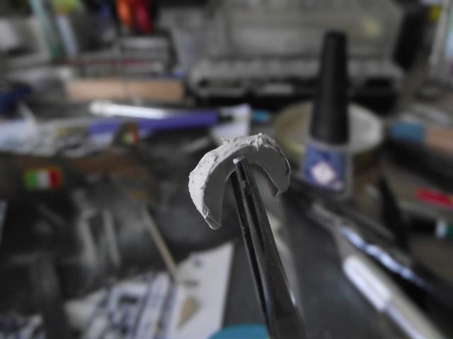

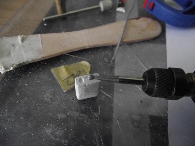

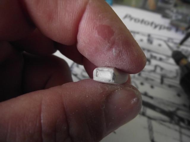

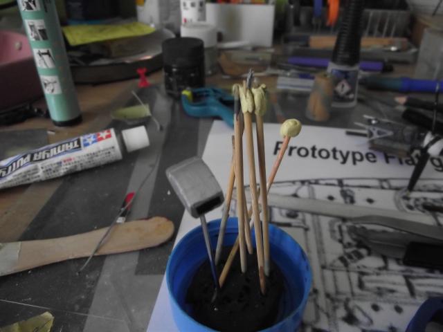

ENSUITE....LES CANONS DE CAPOT ET ENCORE UN RESERVOIR NON REPRODUIT.
JE VAIS ESSAYER DE LES FABRIQUER
SANS TROP D'ERREURS....

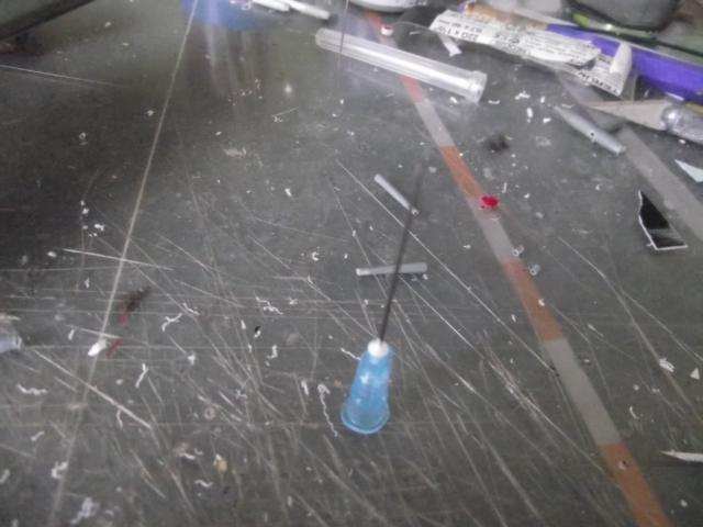

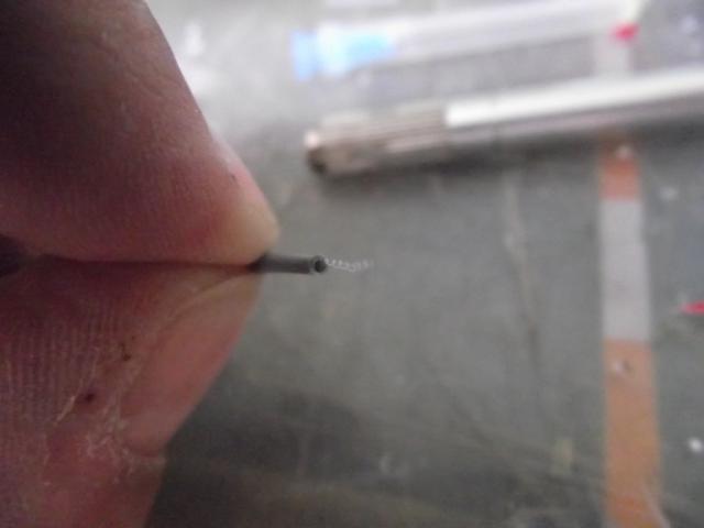

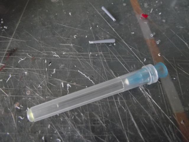

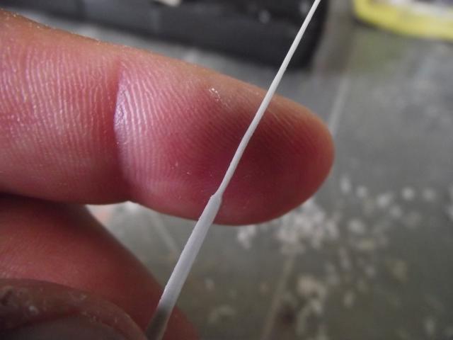

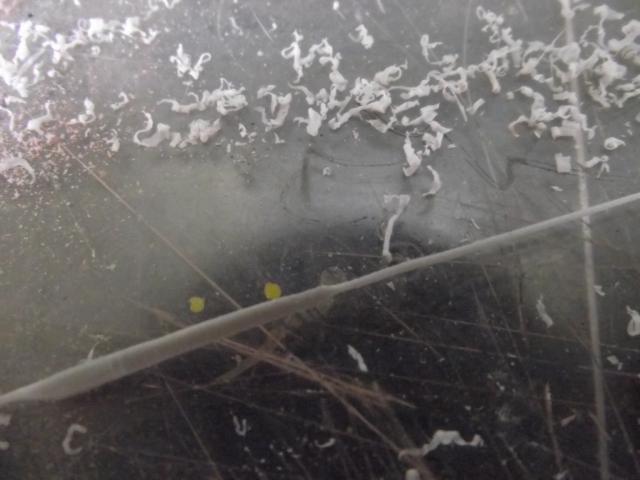

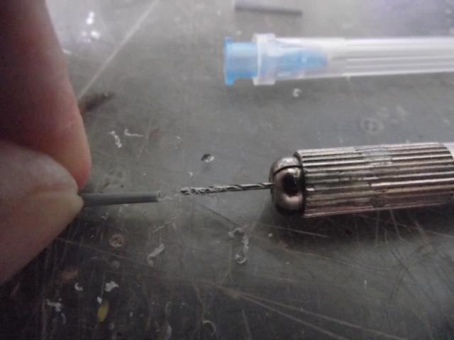

JE N'AI PLUS D'AIGUILLE HYPO JE ME RABATS SUR LE COTON TIGE ETIRE....

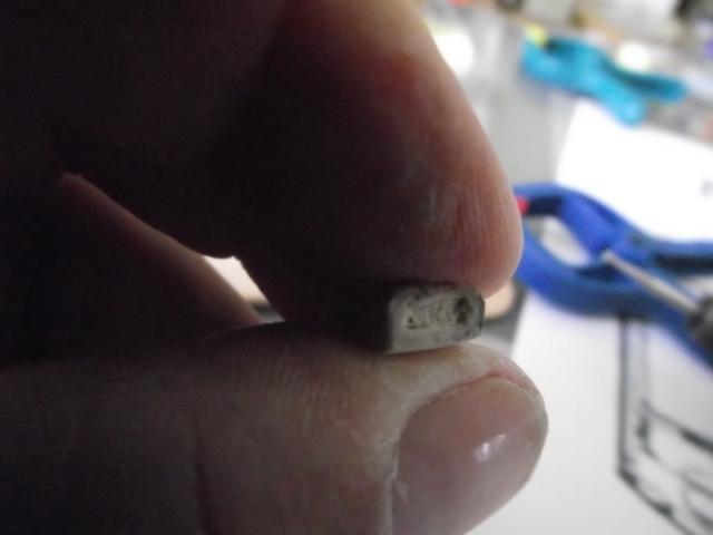

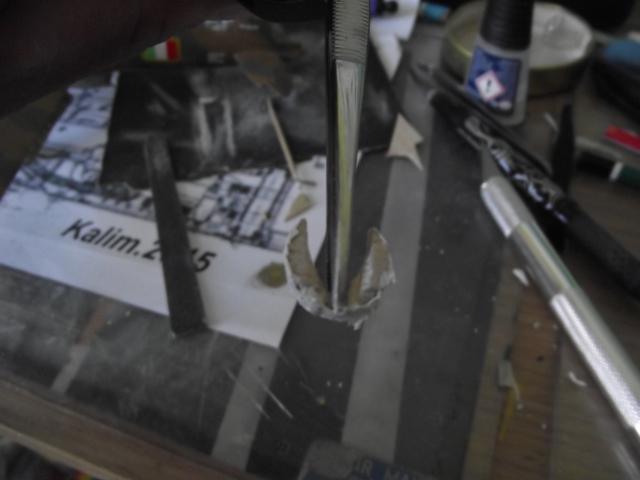

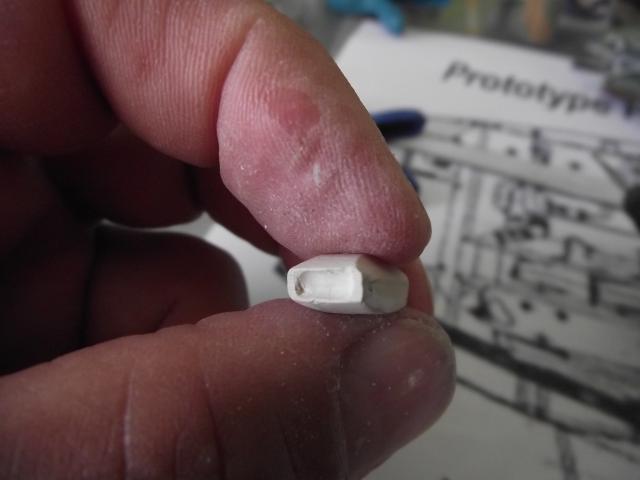

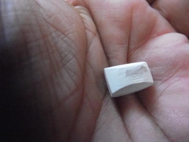

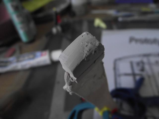

SANDWITCH DE BALSA ET CARTE PLASTIQUE FINI AU PUTTY
MISE EN FORME ET ESSAIS A SEC....
ON AVANCE....

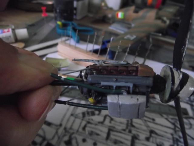

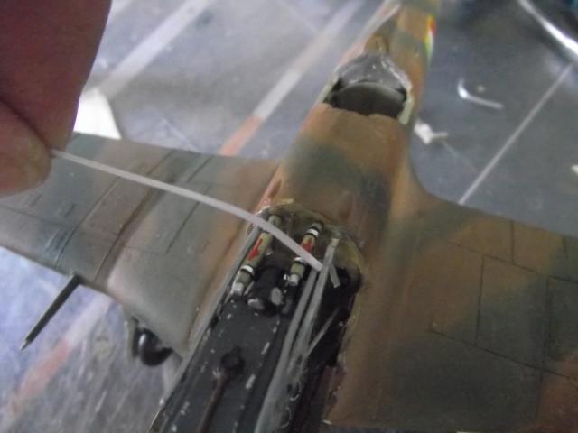

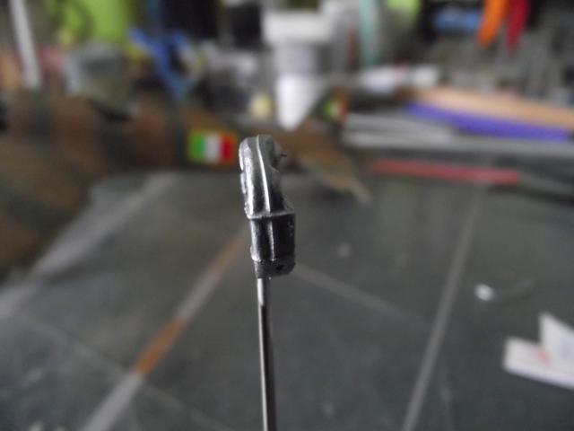

PERCAGE ET FIXATION DES CANALISATIOS
VOILA CE QUI ARRIVE QUAND ON MET LES DOIGTS OU IL NE FAUT PAS

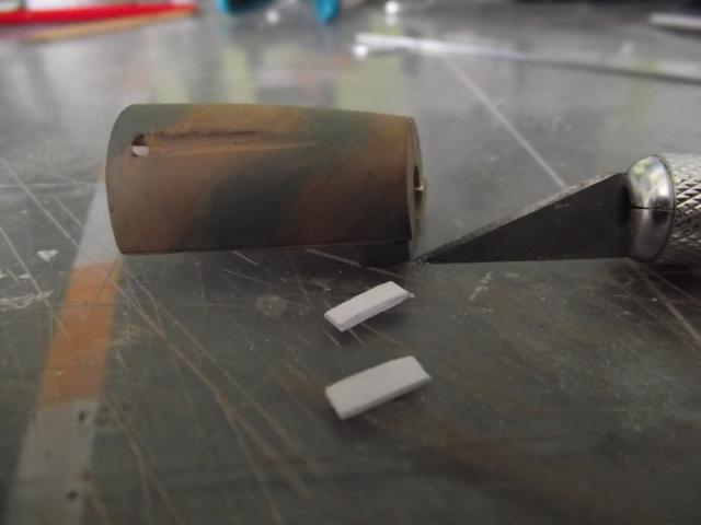

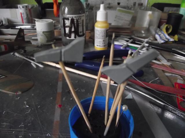

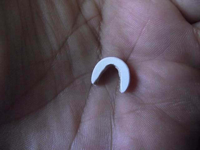

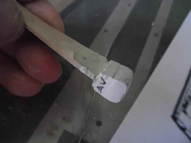

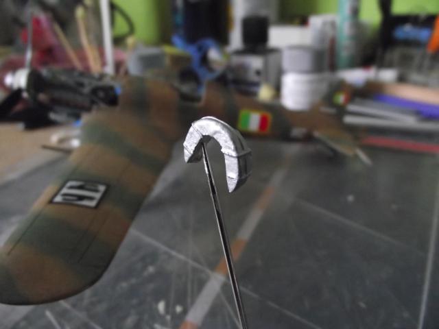

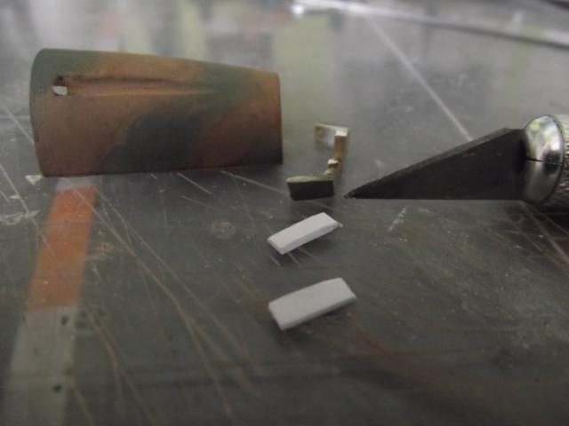

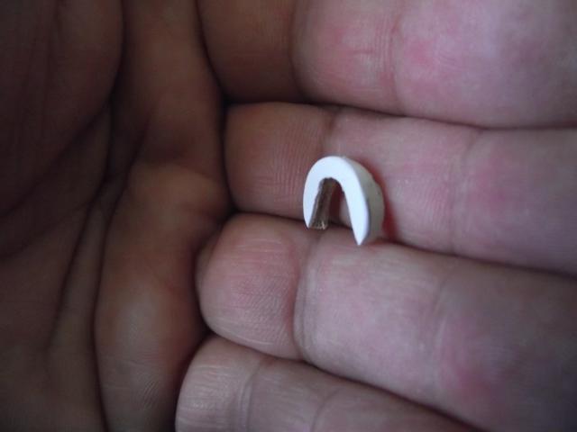

LES RENFORTS ET SUPPORT DES CAPOTAGES

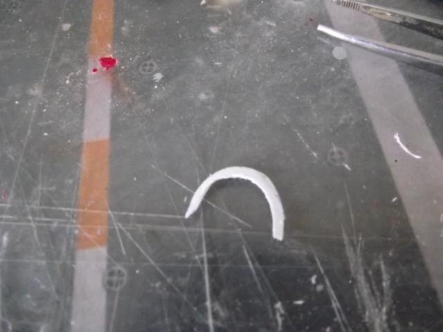

BANDE DE CARTE PLASTIQUE ARRONDIES AVEC LE MANCHE D'UN CUTTER
DE UN
LA FORME INTERNE EST PARTICULIERE PUISQUE J'AI DEJA FIXE DES DURITES
ET DE TROIS.....

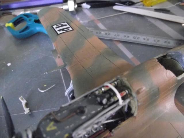

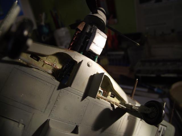

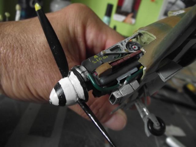

DES TUYAUX DES DURITES DES CANALISATIONS ......
TIENT UN CAPOT....
RAPPEL JE SCHOOTE TOUJOURS EN "SUPER MACRO"
C'EST TOUT POUR AUJOURD'HUI

Message par KALIM le Mer 16 Nov 2016, 15:41
CA MARCHE BIEN .......AU DEBUT CA SURPRENDS CAR LE KLIR EST BLANC EN SECHANT IL REDEVIENT TRANSLUCIDE
POUR LES VERRIERES QUI SONT QUELQUES FOIS BIEN DIFFICILES A POSITIONNER J'UTILISE AUSSI DE LA COLLE A BOIS LEGEREMENT DILUEE .....
