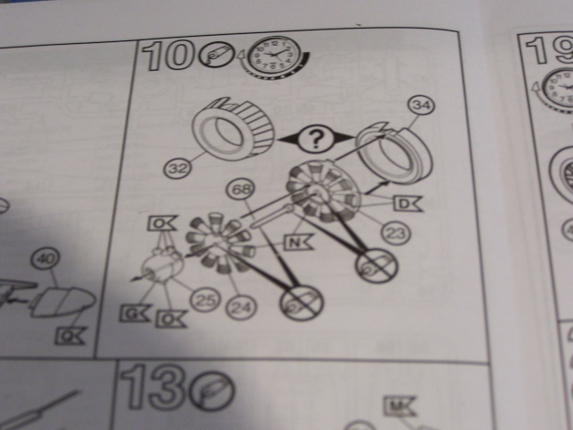

bon ca a marche , je vous explique tout en detail, en commencant par la notice de montage
le but du jeu est de remplace la 23 par une copie de la 24, voici les pièces en question
bon pour si peu , je ne voulais pas sortir le latex et son catalyseur, et attendre 24 h de sechage, autre soluce, prendre du silicone et de la maizena , et oui je m'en sert un peu pour tout et n'importe quoi  lol!
il faut bien melanger le tout jusqu'à obtention d'une pate qui ne colle plus aux doigts , de l'applatir sur une surface lisse( une vitre qui me sert de plan de travail), et d'y enfoncer la piece
une fois sec (quelques minutes), on demoule le master
et on coule de la resine dans l'empreinte, attention tout de meme a ceux qui voudraient essayer, la copie n'est pas aussi fidele qu'avec du latex, mais dans mon cas vu que cette derniere prendra place derriere celle d'origine et sera donc cachee , cela me suffit amplement ...
voici la piece (un peu epaisse volontairement), reste plus qu'a affiner et a mettre en place

autre detail, tenant au scratch , j'ai du légèrement diminuer en longueur le reducteur, il dépassait un peu de trop

je crois que la couronne frontale de cylindre est à l'envers (en fait la face avec les tiges de culbuteurs doit etre vers l'avant, mais c'est mal indiqué par revell, le plan n'est pas clair), c'est pour ça que ton réducteur dépasse de trop je pense. j'ai pas eut ce problème.

non elle est bien a l'endroit la tete en haut , le depassement vient de la surepaisseur de ma 2° courone de cylindre en resine tot simplement, si tu regardes bien , celle d'origine fait la moitie de celle entiere, v'là le pourquoi du comment Shocked
terminé Re: diorama...corsair la revision des 10.000 ...MONTAGE TERMINE
Message par petaf18 le Jeu 18 Sep 2014, 20:17
ah p...tain c'est même écrit Twisted Evil
n'empeche que la couronne n'est pas dans le bon sens:
les tiges (en noir) devraient etre sur la face avant du moteur. ça enlève rien au travail effectué, c'est le plan qui est pas clair, c'est un détail quoi. lol!
