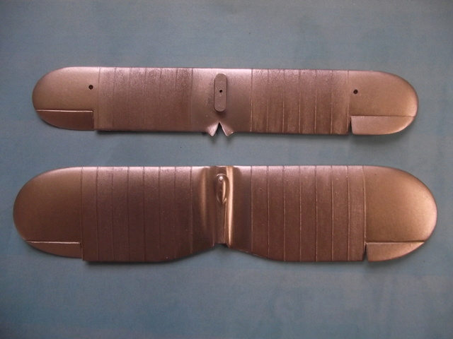

RECREER LES NERVURES DANS LE BON SENS
SUPPRIMER LES RIVETS SUR LES GOUVERNES DE PROFONDEUR QUI SONT ENTOILEES[Vous devez être inscrit et connecté pour voir ce lien]
UN PETIT COUP DE PTIMER POUR VOIRE CE QUE CA DONNE
RESTE A ENTOILER
JE CASSE LE LISSE ENTRE LES NERVURES
ET BAISSE LES VOLETS
RALLONGE L'AXE DE L'HELICE
GRAVER LA CASSEROLE ET RIVETER.....
ALCLAD & NOIR MATT DERRIERE LES PALES UN PETIT JUS
AMELIORATION DE L'EFFET ENTOILEE
LES NERVURES SONT TROP VISIBLES....JE VAIS "L'ENTOILER"
CA ME PLAIT PLUS... Mad

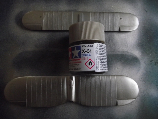

JE VAIS TESTER LA PEINTURE HELLER
D'APRES CE QUE JE SAIS LES REFERENCES HELLER CORRESPONDENT A HUMBROL EN AJOUTANT 90 DEVANT
EX: 64 GRIS CLAIR MAT = 9064 GRIS HUMBROL
DONC ICI LE TESTE LE BLEU BRILLANT 15....LE FAMEUX BLEU NAVY (SEA BLUE XF 17 TAMIYA)
J'AI DILUE A L'EAU PUISQUE SUR LE FLACON DE 12ML IL EST SPECIFIE ACRYLIC PEINTURE A L'EAU
J'AI EU L'IMPRESSION DE PEINDRE DU SILICONE
Shocked
1 PART POUR DEUX DE MON DOSEUR
1 PART = 1 TRAIT
CHANGEMENT DE TACTIQUE
MEME DOSAGE MAIS AVEC DE L'ALCOOL MENAGER
ET LA IMPEC..... bravo
JE PENSE POUVOIR DILUER PLUS ELLE COUVRE TRES BIEN
RAPPORT QUALITE PRIX
COMPARER CHEZ OUPSMODEL
1,35 € POUR 12 ML

UA 526 LIFECOLOR
JE NE SUIS PAS MECONTENT DE L'EFFET SUR MES AILES
PAS DE SECHE CHEVEUX.....HI HI !!!

Le rendu des ailes est superbe,Kalim!t'es un chef!!
