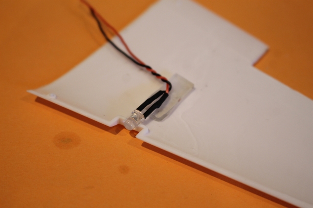

avancees du jour , mes figs n'etant toujours pas seches, j'ai continue l'alu , sur les ailes cette fois ci , mais avant tout , il a fallu que je creuse l'interieur pour le passage de la fibre pour les feux de positions
puis j'ai perce les phares
et installe les leds
ayant decoupe les parties mobiles , j'ai du reboucher les trous beants
puis j'ai commence la pose de l'alu en rajoutant quelques lignes de structure, c'etait un peu pauvre en details
les voici au 2/3 finies
et pour finir je vais en partie repondre a un message de pelikan (on connait toujours pas ton prenom Very Happy ), au sujet de la fibre
pour la fibre .............bin ,il faut de la fibre optique , pour ma part je l'ai recupere sur un gadget de concert
en source lumineuse ??? tout et n'importe quoi, led , ampoule......le tout est qu'il ne faut pas que cela chauffe de trop, la fibre etant du plastique, ca peut fondre , dans le cas du dc3, je part sur de la led
pour la suite il suffit d'approcher la fibre pour que la lumiere fuse Very Happy
pour lla fixation led/fibre je dirais que c'est histoire de debrouille , ais je le ontrerais demain quand j'en serais là Sad
