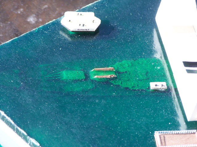

modele realise sur une base trumpeter au 700

Magnifique j'adore le thème, encore une superbe et riche réalisation Idea

Trés belle réalisation Laurent encore à ton actif.La transparence de la résine ajoute le coté réaliste avec les bateaux en mouvement,c'est top!Bravo!

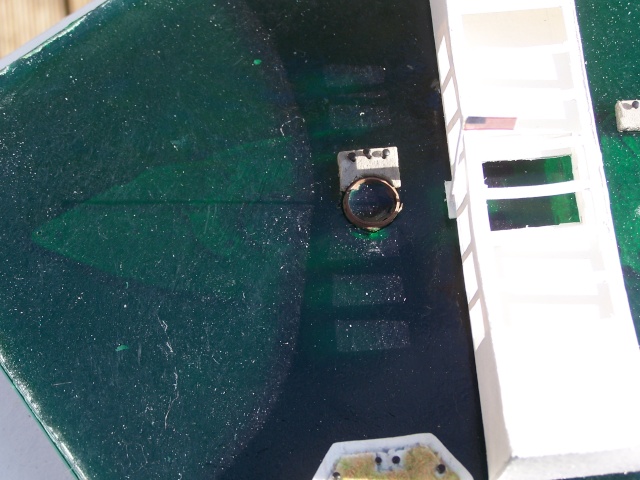

J'ai eu du mal à retrouver ton dio... Voilà, c'est fait.... je le trouve très original et parfaitement réalisé. Après ça j'ai tout dit, mais ce sont les deux premières qualités pour un dio, bravo, bravo. Etant en train de commencer un dio ou il y aura de l'eau, peux-tu me dire comment la tienne a été réalisée ? C'est ce type de mer que j'aime et je n'ai jamais pratiqué, donc si tu veux bien me donner un petit conseil... merci

Il y aura un train duquel seront déchargés un mini sous-marin et divers matériels, un quai avec une vedette et un amphibie qui descend dans l'eau et divers décors et personnages. Je sais, c'est ambitieux mais je ne peux plus faire marche arrière. Ma crainte vient de la fabrication de l'eau puisque je n'en ai jamais fait. Je ferai des essais avant sur des petites surfaces. Ce qui me plait le plus dans tous ceux que j'ai vus, c'est quand la mer est faite en résine avec de légères vagues blanches autour... c'est surtout au niveau des marques, notamment la résine que j'ai besoin de conseils....

Avec l'explication de ton idée pour ton dio, je pense pas que t'as vraiment besoins de la résine mais plutôt du gel pour faire la surface de la mer. Par contre dans ce cas il va falloir que tu coupe une partie de la coque de la vedette (environ 5mm sous la ligne de flottaison). Pour faire la base, suivant la taille de ton dio, je prendrais, perso, un morceau de placo BA 18 pour avoir une bonne vase solide.

Bon, eh bien ma grue est terminée, et j'avoue que c'est une des choses que j'aime le plus faire...Etant au bureau je ne peux pas vous montrer de photos, désolé, ça viendra plus tard. J'aimerais savoir si quelqu'un a utilisé la résine GTS ou la résine crystal glass de cléopatre. Pour l'instant c'est ce que j'ai vu le plus sur le net. J'ai bien pris acte qu'il faudrait que je découpe ma coque de bâteau, et il me faudra quand même une grande quantité de résine autour. C'est pour cela que j'ai besoin de conseils.... Plusieurs couches apparemment, comment la teinter, huile?? acrylique??? si vous avez des conseils à me donner...

la resine se coule en couche de 5 mm environ, pour eviter la chauff trop importante lors de la reaction chimique entre la resine et le durcisseur...........
pour la teinte , tout depend de la nature de la resine, si elle est a base de solvant , peinture ou colorant a solvant , si elle est a l'eau , de l'acrylique ...
par contre une goutte suffit, ne pas trop teinter car apres c'est foutu ..
